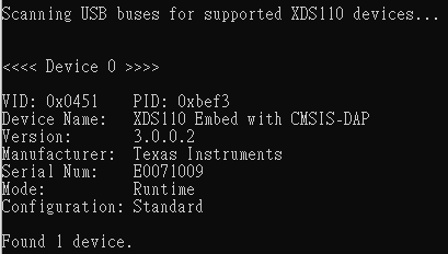

1. COM 驱动程序和 XDS 驱动程序均可在控制面板中看到。
2.xdsdfu 可以找到该器件
3.我的代码似乎没有运行。

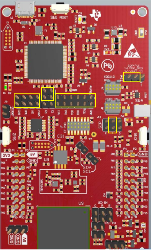

4、跳线如下所示(抱歉、我无法拍照)
是否有任何关于下一步的建议?

    您的 LaunchPad 跳线看起来正确。 -1170是我们在设备处于生产模式时预期看到的错误、但听起来您可能会遇到另一个问题、因为您会看到许多不同的错误。
    您是否在两台计算机上测试了 UniFlash? 您是否有另一个要测试的 LaunchPad? 您可以尝试另一条 USB 电缆吗?

    XDS110是 LaunchPad 上单独的处理器、因此即使 CC32xx 损坏、调试器也可以继续连接。 这听起来好像芯片硬件损坏了、因为一切都立即停止工作。 即使您运行了一个错误的应用程序、它也不应影响 UniFlash ImageCreator 刷写新映像的能力。

    CC32xx QFN 芯片损坏的常见症状是功耗增加且 QFN 芯片发热。 CC32xx QFN 芯片相对不能正确处理。 但芯片可能会受到 ESD 的损坏、并且 I/O 引脚不能耐受 TTL (将5V 逻辑电平连接到 CC32xx 引脚不是一个好主意)。
