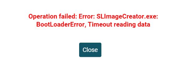

我们可以使用 LAUNCHCC3235MOD 上的 XDS110在目标板上对 CC3235MODSF 器件进行编程。
当我们尝试使用 外部 TMDSEMU110-U (AUX 连接上的 UARTTX 和 UARTRX 以及调试连接上的 nREST)通过 UniFlash 对 CC3235MODSF 进行编程时、Connection 会始终失败。
是否有人分享如何做到?
非常感谢。

    我曾尝试在  AUX 连接上将 TGTVDD 连接到 Vcc、UARTTX 和 UARTRX、在调试连接上连接到 nREST。
    但它仍然失败。 UniFlash 上的错误消息如下所示:
    我还尝试使用"第3.7.1节"中的连接、但也失败了。
    您对此有什么建议吗? 这将影响客户对大规模生产的编程。
    非常感谢。

    Janet、您好!
    您可以检查 此主题。遗憾的是、TMDSEMU110-U 的原理图不可用。 很久以前、我尝试获取此原理图。 不幸的是、我没有成功、因为没有人能找到知道这个原理图在哪里的人。 不要问我这是什么意思...
    我对你的建议。 Uniflash 安装的一部分是 xds110reset.exe 文件。 执行此文件时、会通过 XDS-110 TM4C 引脚 PA6触发重启。 您可以探测 AUX 连接器上的引脚、找到合适的引脚。
    BTW... 我认为引脚 TGTVDD 的连接仅对于 JTAG 是强制性的。
