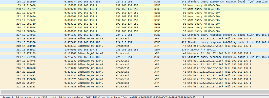

Wireshark 向我展示这种情况:EdimaxTe 是 PC 上的 USB - WiFi 软件狗。
PC 开始寻找与我的 SimpeLink 相对应的 MAC 地址(请参阅广播中的 ARP 数据包)、但我的 SimpleLink 没有响应。
    从 Wireshark 日志中可以看到、CC3235在 P2P 模式下不响应 ARP 数据包、这一点很有意思。 在执行 P2P 测试时、您是否介意收集 NWP 日志? NWP 日志将显示测试期间 CC3235的内部状态、并允许我查看导致 ARP 数据包不响应的原因。 收集 NWP 日志的说明可在 NWP 用户指南的第20.1节 中找到:https://www.ti.com/lit/swru455
    请在运行测试时收集这些日志、以便我可以更清楚地查看您的测试案例。
    请注意、如果您正确捕获了日志、日志将采用二进制格式。 这是正常情况、因为日志只能由 TI 解码。 但是、在您向我提供收集的日志之前、您可以对其执行完整性检查。 如果从冷启动成功捕获 NWP 日志、则应在原始日志中看到一些 ASCII 明文、尤其是/sys/servicepack.ucf NWP SP 文件。 此外、该字符串前面的3个字节的二进制数据将为0x27 0xCA 0x2F。 如果您检查字符串+这3个字节并在日志中看到它、则应正确捕获该字符串并由我的工具解码。

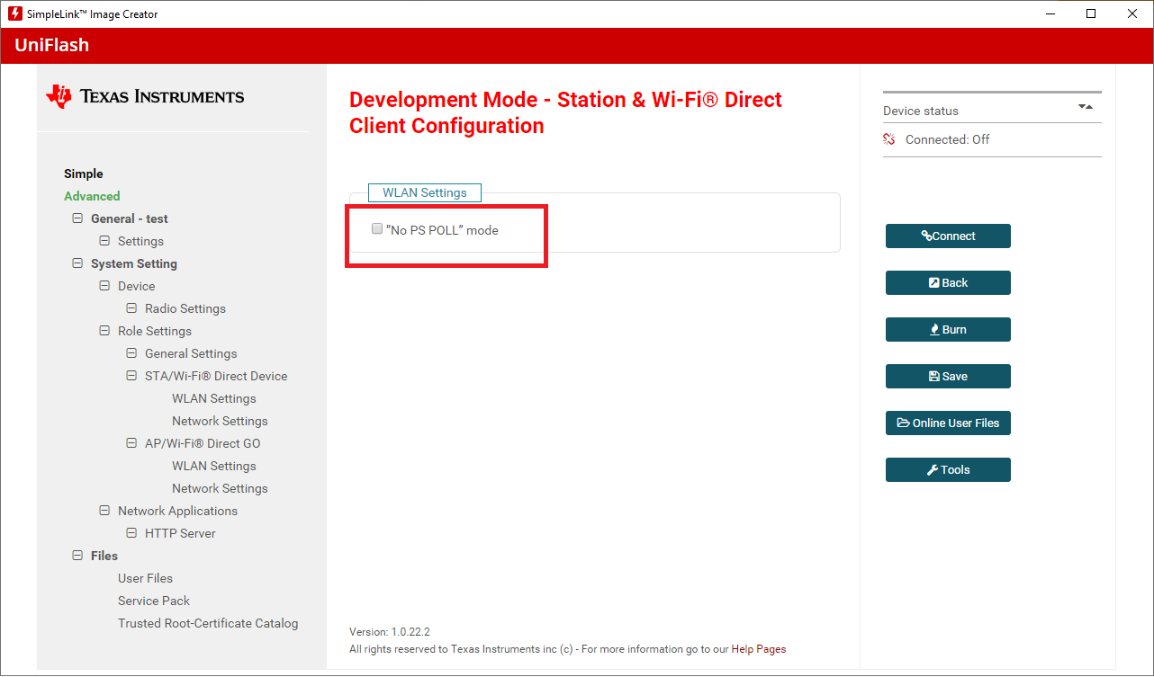

    另外、您能否尝试将器件设置为非 PSPOLL 模式? 这可以通过 Uniflash 中的以下设置来实现:

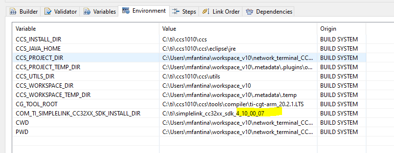

    有一个问题:
    我在  上使用 UNIFLASH 更新了 NWP Service Pack 文件
    SIMPLELINK-CC32XX-SDK_4.30.00.06
    推出日期:2020年 10月2日
    下载地址
    但我的项目来自 SDK 4.10
    这是个问题吗?
    我是否要将此环境变量路径更新为4.30?
    您可以将新的服务包与旧 SDK 一起使用。 服务接收器向后兼容旧版本的主机驱动程序。 请注意、反向错误-您不能使用比您使用的 SDK 中分发的版本更早的 SP。 因此、对于 SDK 版本4.10.xx.xx、您必须使用随4.10.xx.xx SDK 或更新版本一起分发的 SP。
    因此、您无需执行任何项目或代码更新即可使用新的服务包。 当然、对于每个 SDK 版本、我们都添加了新功能并执行错误修复、因此建议进行更新、但不需要更新。

    好的、今天我在用"无 PS 轮询模式"刷写 NWP 后测试连接。
    问题:什么是 PS 轮询模式?
    如果我选中"无 PS 轮询模式"、则不会出现任何改进
    NO-PSPOLL 模式改变器件的睡眠行为。 这有时会提高与不能正确处理 PSPOLL 帧的 AP 的兼容性。
    请在 ARP 失败期间从您的设备收集 NWP 日志、按照我的说明捕获所有二进制数据、包括空字符、并向我提供这些数据、以便我可以解码并更好地调查您的问题。
