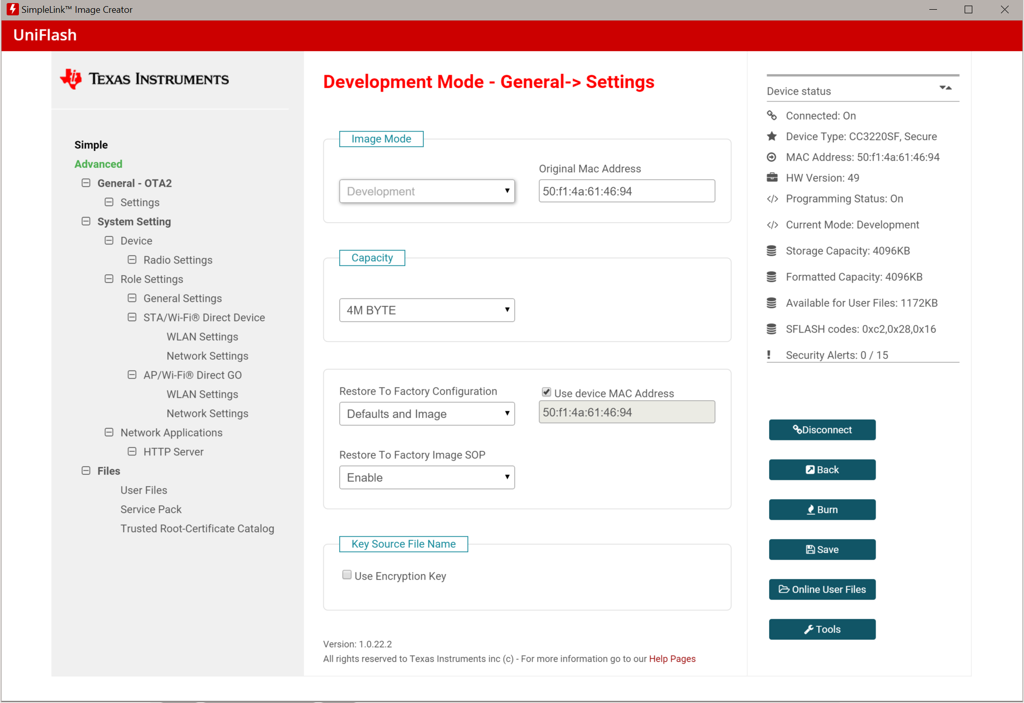

我很难使用 XDS110在 Launchpad 上持续进行调试。 这是用于定制硬件的代码、但仍应在 launchpad 上运行(使用一些#ifdefs)。
优点:
1) 1)从 launchpad 开始、LaunchPad 上加载了未知的示例构建。
2) 2)使用 XDS110在调试器中成功运行
3) 3)使用 Uniflash 将我的代码刷写到电路板中
4) 4)代码似乎也从闪存运行正常
5) 5)在调试器中运行多次、没有问题
缺点:
6)更改为使用最新 SDK 进行编译的分支。
7) 7)尝试使用 XDS110在调试器中加载该代码
8) 8)代码无法加载、并出现以下错误:
Cortex_M4_0:JTAG 通信错误:(错误-1170 @ 0x0)无法访问 DAP。 重置设备、然后重试此操作。 如果错误仍然存在、请确认配置、对电路板进行下电上电和/或尝试更可靠的 JTAG 设置(例如、较低的 TCLK)。 (仿真包9.2.0.00002)
Cortex_M4_0:在断开连接之前无法从目标中删除调试状态。 程序存储器中仍可能嵌入了断点运算代码。 建议您在连接之前重置仿真器、并在继续调试之前重新加载程序
Cortex_M4_0:在闪存操作期间发生错误:无法读取寄存器 R2:目标未连接
Cortex_M4_0:闪存编程器:写入闪存存储器时出错
Cortex_M4_0:文件加载程序:存储器写入失败:未知错误
Cortex_M4_0:GEL:文件:C:\Users\katie\Documents\projects\emexe\codes\new-sensor-firmware\build_ccs\dbg\mcuflashimg.out:加载失败。
8) 8)返回到在步骤5中工作正常的前一个分支
9) 9)代码无法加载、错误与步骤8相同。
当我进入这种状态时、似乎无法恢复。 (我还有两个其他 launchpad 的类似问题)。 因此、我在 CCXML GUI 中运行了测试、并获得了以下输出(如下所示)、我认为这看起来不错。
有什么想法我可能会出错?
Katie

    您好 Katie、
    错误代码-1170通常意味着 JTAG 接口已锁定、因为 CC3220器件未处于开发模式。 请使用 Uniflash 并将器件切换到开发模式
    1月
    我认为我的器件处于开发模式:请参阅 Uniflash 设置的屏幕截图。 是否有其他地方可能会意外地设置为生产模式?
    这是否与安全有关?
    Katie
    您好 Katie、
    好的、您的器件看起来处于开发模式。
    请尝试使用 Uniflash 上传其中一个 SDK 示例、然后通过 JTAG 从 IDE 进行连接。可能您的代码中的 JTAG 引脚存在问题(通过 pinmux 错误配置 JTAG 引脚会导致 JTAG 连接问题)。
    1月
    是的、就是这样。 非常感谢您的建议。
    -Katie
