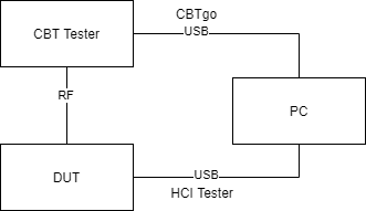

我们的客户正在尝试运行 EU RED 要求的标准 BLE 数据包错误测试。 对于此测试、它们是 R&S CMW500测试仪器。
它们已通过 USB 转串行电缆将器件连接到仪器、并尝试使用仪器 HCI UART 模式运行基于 HCI 的标准测试(这些测试需要使用 BT UART 来控制 DUT)。 它们手动控制器件的启用/禁用引脚并使用默认115200比特率配置。 仪器直接连接到 DUT UART。 示波器运行测试、但报告无/空结果。
由于 WL1835固件在加电时将 UART 配置为此模式、因此似乎无法使用不支持硬件流控制的 UART 测试仪器。 此外、测试仪器似乎需要支持使用 BTS 文件(或等效 xml)对 WL1835进行初始化。
您能否确认上述理解是否正确?
1) 1)如果要求测试仪器具有支持硬件流控制的 UART 接口、您可以建议使用哪种仪器?
2) 2)如果不需要测试仪器 UART 硬件流控制支持、您可以提供有关如何使 WL1835运行 EU RED BLE 测试的快速说明 (R&S CMW 提供预定义的测试程序、其中不包括 DUT 的 BTS 初始化)?
3) 3)您能否帮助说明他们如何使用标准测试仪器执行所需的 EU RED BLE 测试?

    但愿一切顺利。 我们的测试机构在认证测试中使用了 CMW500、因此我假设它可以正常工作。 在我们的本地实验中、我们使用 BT CBT 测试仪来执行这些类型的测试。
    正如我所理解的、在连接到 CMW500之前、您需要确保首先加载 WL1835MOD 的 FW、而不是使用 CMW500加载 FW。 加载后、您应该能够连接到测试仪器并运行测试。
    我会先尝试一下、看看它是否能解决问题。 在使用 CBT 测试仪运行测试之前、我们首先加载 FW。

    您好、Riz、
    我刚刚收到了我们客户的反馈、下面是他们的逐字回复。
    "该解决方案无法正常工作、因为我们无法使用测试仪器来执行固件加载。 测试仪器将仅运行预定义的 BLE 测试。
    即使我们可以使用测试仪器加载 FW BTS 文件、它也需要通过其 USB 接口支持串行端口硬件流控制、这似乎不支持。
    我们有一个支持此功能的软件狗、该软件狗适用于 PC 上的 GCITool 应用。
    因此、要加载固件、我们需要使用具有支持硬件流控制的串行端口并能够加载 BTS 文件的器件。
    因此、我们尝试使用 HViTest 工具以及我们自己的器件加载 BTS、然后将串行电缆移到测试仪器上。
    这不起作用、因为测试仪器的后续通信失败。"

    尊敬的 Art:
    您不需要从 DUT 到测试仪器的串行电缆。 您只需要射频(传导)连接
    下面是使用 CBT 进行测试的过程。
    1. 进行以下连接。
    2.使用 HCI 测试仪加载 FW (BTS 文件)
    3.使用 HCI 测试仪加载连接的脚本。 这将使器件进入测试模式
    4、该器件现已准备好通过 CBT 进行测试。 这可以手动完成、也可以通过 CBTgo (这是我在上面所示的配置)远程完成

    您好 Alexis、
    在项目3上、您提到了有关附加脚本的一些内容。我看不到任何附加脚本。
    您可以再次连接它吗?
    艺术
    尊敬的 Art:
    抱歉! 这是 script.e2e.ti.com/.../cbt_5F00_script.txt
    Alexis
