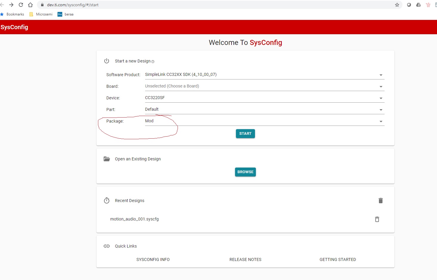

我花了一些时间使用联机 SysConfig 工具配置和设置引脚。 除 "MOD"封装外、dev.ti.com 上的在线版本还允许和支持独立 IC、请参阅随附的。 这是我们关心和选择的 MOD 封装、因此这很好。 如何在 CCS 10中将在线生成的文件导入到工程中? 生成以下4个文件:
*。syscfg
SYSCFG_c.ROV.xs
TI_DRIVERS_CONFIG.c
ti_drivers_config.h

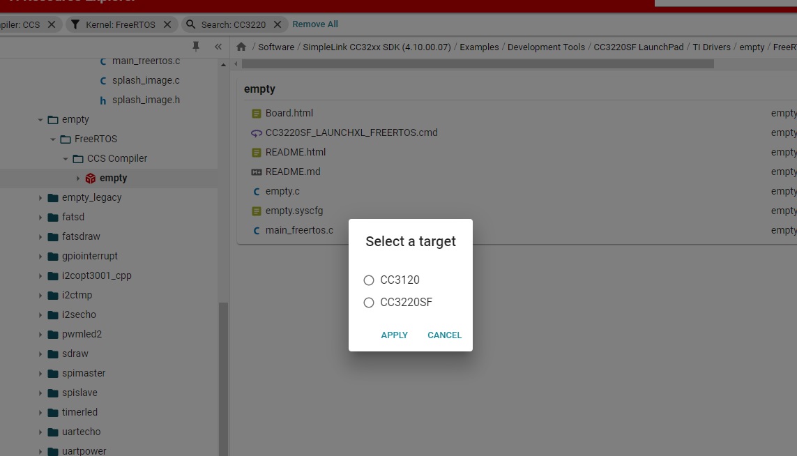

2.我找不到要导入的选项、因此我想使用 CCS 10中的引脚复用工具从头重新配置引脚选择。 但是,该实用程序不支持 mod。 就我所见、它仅支持独立的 IC。 请参阅随附的。 我是否可以选择"MOD"软件包?当我尝试导入"empty"项目或任何项目时,唯一显示为选项的目标是"CC3120"或"CC3220SF"。
3.我还有 CC3220MODA LaunchPad (LAUNCHCC3220MODASF),这是否意味着我不能使用 SDK 中的任何示例来针对该 LaunchPad?
请提供帮助、其中包括如何将文件从联机实用程序导入/复制到我的"空"项目的分步说明、或者更好的是如何在 CCS 10内的 SysConfig 实用程序中选择"MOD"软件包、以便我可以在 CCS 10内进行配置。
