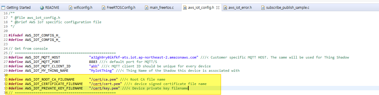

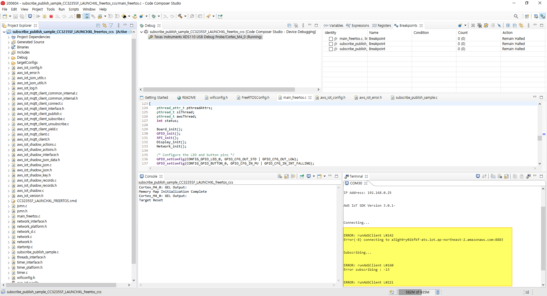

我正在尝试从 CC32XX AWS IoT 插件运行 subscribe_publish_sample_CC3235SF_LAUNCHXL_FreeRTOS 示例。
我一直运行到-8错误、这表示 TLS 层上的 SSL 初始化错误。 我已经检查了我的证书文件数次、似乎没有什么问题。
我在根 CA 中使用了 SF-class2-root.crt、正如 AWS CC32XX 快速入门指南所述。 我将附上您可能需要的所有信息。 可以帮帮我吗?
Viktorija
    您好 Viktorija、
    您是否正在使用最新版本的 AWS 插件? 我回复了一个类似的主题、通过更新到最新插件版本、然后重新导入+重建示例、可以解决-8错误问题:
    https://e2e.ti.com/support/wireless-connectivity/wifi/f/968/p/896630/3322487#3322487
    Michael
