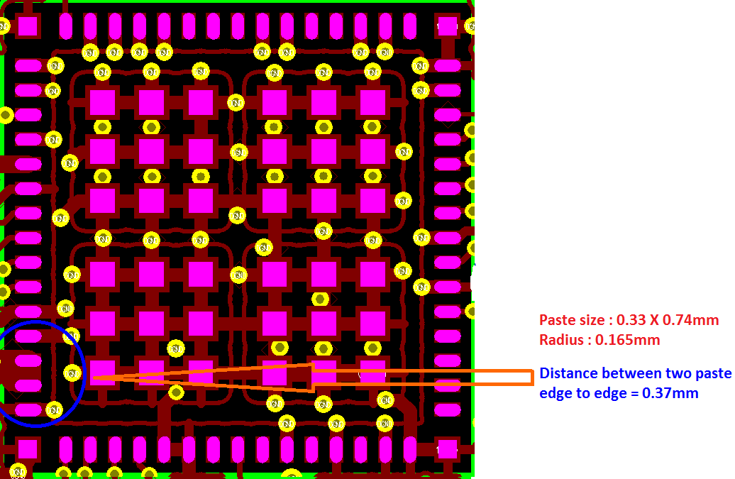

请帮助回答以下问题-
 WL1831的两个引脚(3.3V 和 DGND)之间的短路问题。

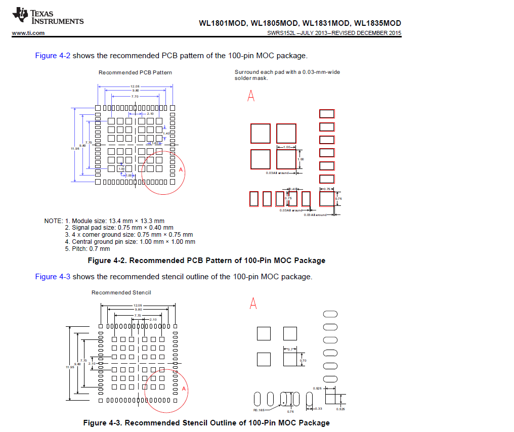

根据所附的图像、我们已根据建议 的数据表设计了封装尺寸。 模版厚度为4mil。
在回流过程中、我们将获得3.3V 和 DGND 短路。 重新焊接同一 WL1831后、它会打开(即未发现短路)。
因此、我 需要您的帮助来解决模块引脚46&47 (VCC3.3)和(DGND)引脚44、45&48之间的这个短接问题。

    这些引脚是否是唯一短接的引脚、您是否有任何 X 射线可供共享? 重点介绍坏区域、但也想了解其他引脚的外观。 您还可以分享您的回流焊曲线和焊膏吗? 这是单路还是双路回流?

    我与 SMT 专家进行了讨论、他在下面还有其他想法。 如果您需要其他信息、请告知我们。
    WL1831MOD 采用 MOC 封装。
    I/O 引脚的 PCB 焊盘为0.4 X 0.75mm、4个角处的锚点为0.75mm 平方。
    由于焊料在拐角处发生、这是一个很好的机会
    放置和/或焊料过多。
    让客户检查以下事项:
    1. 检查 PCB 实际焊盘尺寸(确保没有蚀刻)
    2. 检查模版孔径实际尺寸(确保 PCB 焊盘为1:1)
    3. 粘贴打印后的 AOI 数据。 如果工艺流程中没有 AOI、
      然后物理检查粘贴打印质量。 (确保没有过多的焊料)
    4. 拾取并放置6至9毫米的喷嘴。
      (此封装为13 X 13、使用小喷嘴将失去平衡并放置
      封装不正确)
    5. 在组件放置过程中、应使用最小力(3N)或在实际封装厚度中增加0.05mm
      以避免对封装施加过大的压力。
    6. 检查回流烤箱输送带、确保没有损坏的导线会导致振动
      电流。
    7. 检查 PCB 布局、确保没有散热过孔、但没有在该角周围打孔或填充。
      当焊料滴入过孔时、它会将封装拉向 PCB、从而增加压力
      焊接点。

    NITU、
    不建议将模版孔径减小到0.3 X 0.75mm。
    这将减少焊料覆盖范围、从而影响焊点
    可靠性。
    我们需要指出的是、引脚44和45接地、引脚46和47是 VCC、引脚48是接地。
    图中的标签 看起来不正确,问题是此“连接”焊盘短接至针脚45或针脚48。
    即使引脚46和47都是相同的信号(VCC)。
    不建议使用一个大焊盘。
    它们应将引脚46和47分别视为引脚和
    在封装尺寸区域外布线和连接。
    另一种方法是使用迹线连接两个引脚、但不连接
    一个大焊盘...
    请告诉我们这是否解决了问题。
