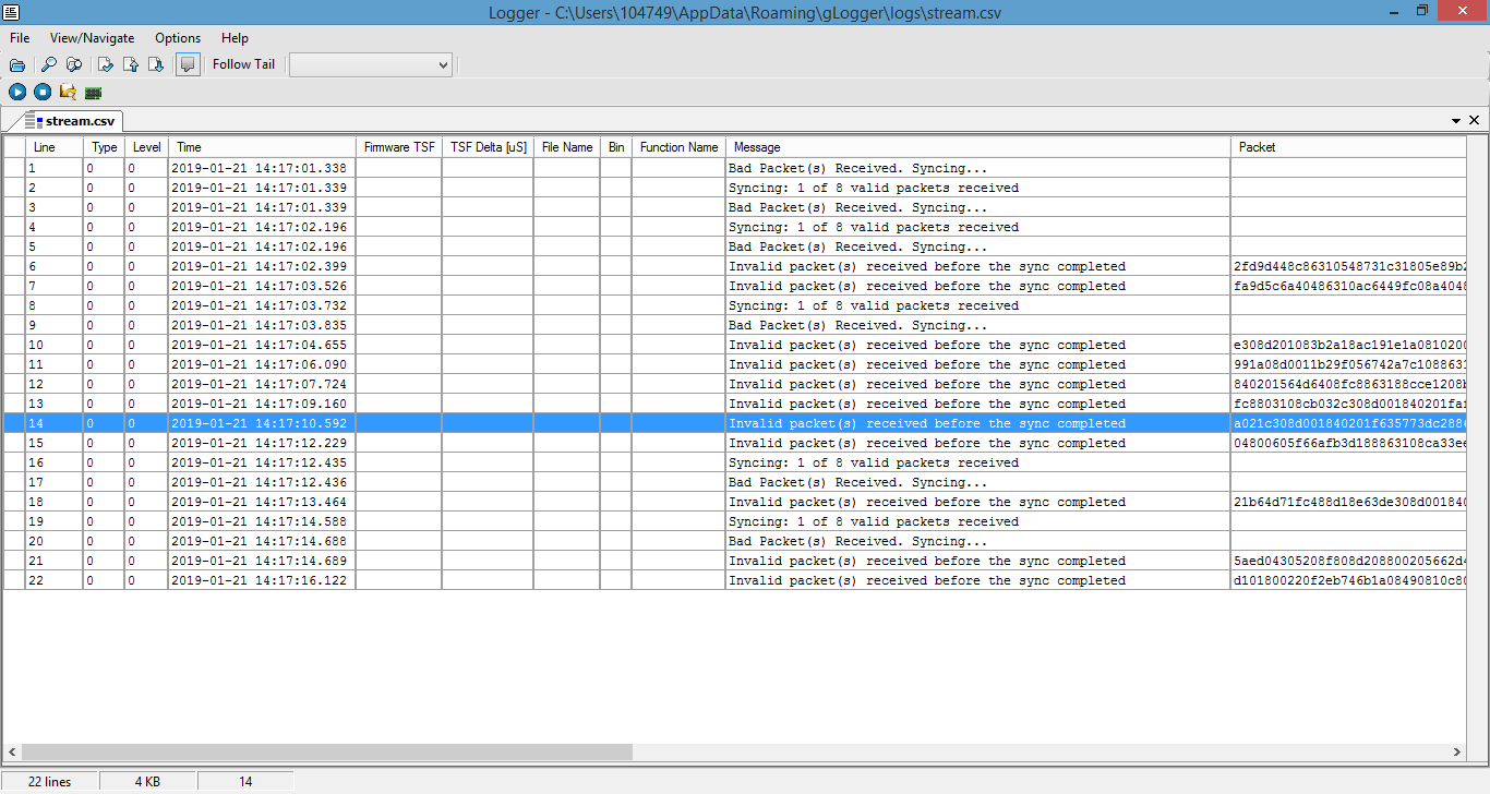

我正在尝试在我们的定制板上调试 WL1831 MOD WiFi 模块。 在 glogger 工具中、我正在加载8.9.0.0.79固件。 Linux 版本为4.9,它显示的语句为“wlcore:firmware booted (Rev 8.9.0.0.79)"。 因此、我非常确信 glogger 和 Linux 都加载了正确的固件。
遗憾的是、当我看到 glogger 时、我"接收到无效的数据包"、它不同步。 在用户指南 SWRU435A 中、它在第3页中显示了 Bin File 2字段以及一些值、这在文档中不是很清楚。 我是否应该加载其他内容以使数据包同步?

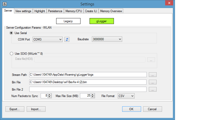

我已附加了我的设置的屏幕截图。

    -您确定 COM 端口号正确吗?
    -根据屏幕截图,glogger 设置看起来不错,但为什么固件文件附加了“2”?
    -确保连接主机 PC 和 WL18xxMOD 的 UART 线路正常

    2)它只是固件的副本、Windows 已将其附加(2)。 已通过检查 md5sum 验证 glogger 和 Linux 上是否存在相同的固件
    3) 3)看起来不错。 我将 WL_UART_DBG 线路连接到基于 CP2102的 USB 到 UART 控制器的 Rx 线路。 我还将 USB 到 UART 控制器的 GND 连接到电路板上的 GND。 我怀疑 CP2102是否能够正确识别1.8V 的电压?
    此外、我还想我必须检查 DBG 引脚所需的非常高的波特率、CP210x 是否支持这种波特率、或者我是否必须使用一些工具自定义波特率。 在3000000的较高波特率下使用 CP210x 是否成功?
