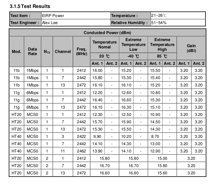

 我们将 WL18xx 模块用于电路板中的 TI AM5708处理器。
我们正在进行 WiFi 和蓝牙模块的 CE 认证过程。
为此、我们将按照以下指南在连续传输模式下配置 WiFi、
现在、当我们将输出功率设置为20dBm 并在传导测试中测量频谱分析仪的功率时、我们得到的读数大约为14.2 - 14.5dBm。
通过将"channel_limation"设置为0并将"gain_calculation_mode"设置为1来绕过功率限制因素后、我们将获得大约3-4 dBm 的更高功率。
现在、在 TI 的 CE 认证文档中、他们提供了以下读数、
我们想知道这些读数是在绕过功率限制之后还是不绕过功率限制?
如果这些读数没有旁路功率限制、那么模块 CE 认证文档中提到的低功率的原因有哪些?
我们还想知道如何进行 EIRP 测试? EIRP 测试涉及哪些因素?

    您好、Chirag、
    但愿一切顺利。 我们针对认证的所有测量都是根据.INI 文件的功率限制完成的。 在认证过程中、我们不会绕过功率限制。 EIRP 只是获取天线的峰值增益并将其与传导数相加。 对于我们的认证、我们认证了多个天线。 其中2.4GHz 频带最大 EIRP 设置为3.20dB、如 ANT1和 ANT2列所示。 因此、如果您需要实际的传导数、则需要减去3.20dB 的数字。
    但愿这对您有所帮助。
    Riz
    Rizwan、您好!
    感谢您的回复。
    我还有一个关于这个的问题。
    认证文档中描述的测量传导功率的测试方法是使用功率计测量功率、在我们的测试中、我们将测量频谱分析仪上的功率。 这是我们获得比文档中所述更低功耗的原因吗?还有其他原因吗?
    Chirag
    您好、Chirag、
    使用功率计时、它会测量突发功率。 仅在 TX 时间测量功率的应用。 由于我们不是100%占空比、因此这是正确的方法。
    如果使用频谱分析仪等其他方法、则需要确定要传输的信号的占空比。 通常可以将频谱分析仪设置为零跨度、然后您可以确定占空比。
    现在、当您测量信号时、需要执行占空比校正以返回到 TX 时间内的功率。
    例如、如果占空比为50%、则应将3dB 添加到平均测量值中。
    但愿这对您有所帮助。
