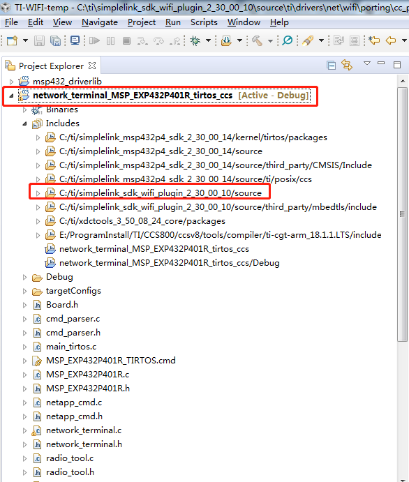

CC3120 SDK:simplelink_sdk_wify_plugin_2_30_00_10
修改了以下文件:
/source/ti/drivers/net/wifi/porting/cc_pal.c
/source/ti/drivers/net/wifi/source/device.c
如何重建 SDK?
谢谢。
Andre

    您好、Sarah、
    下图是我的 CCS 使用的项目。
    我在 include 目录中修改了 source/ti/drivers/net/wii/portation/cc_PAL.c 文件。
    如何编译 include 目录中的文件?
    希望得到您的帮助。
    谢谢你
    Andre
    您好 Andre、
    您可以像执行任何示例一样将 SimpleLink 库工程导入到 CCS 中(SDK 中的路径位于我的第一个响应中)。 确保在 cc_pal.c 中有所需的更改、然后左键单击该项目并选择 Rebuild。 它将在 Debug 文件夹中为您生成一个新的 simplelink.a。 您可以将该新 simplelink.a 移动到工作区中的任何文件夹或链接。
    您不能从包含路径重建源。 您需要替换项目中的.c 文件。
    Sarah

    您好 Andre、
    抱歉、我应该记得提醒您该版本的文件路径中存在已知问题。 您必须从 SDK 中删除文件 source/ti/drivers/net/wifi/Ccs/.project、才能正确导入 SimpleLink 项目。 该文件意外保留在路径中、因此您无需保存它、即可安全地删除它。
    Sarah
