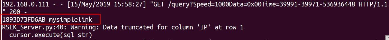

我们已定制 CC3100板并烧录了 servicepack_1.0.1.13-2.11.0.1.bin 服务包。
MSP432和 CC3100用作客户端、而 Python 服务器用作服务器。
当服务器与 CC3100通信时、服务器可以获取 TI CC3100BOOST 的 URL (192.168.0.2)。
但我们自己的 CC3100的 URL (1893D73FD6AB-mysimplelink)是
我想让 TI CC3100BOOST 获取 URL (192.168.0.2) ,从 CC3100获得的是 1893D73FD6AB-mysimplelink,  TI CC3100出厂时是否进行了相应的编程?
或者导致无法访问 URL 的原因是什么?
TI CC3100BOOST 使用的主芯片是 CC3100R1 ZDKF G3
定制 CC3100使用的主芯片是 CC3100R1 ZEDB G4
谢谢你。

    获取 TI CC3100 BOOST IP 的相同过程是192.168.0.2。
    获取我们自己的 CC3100板 IP、适用于1893D73FD481-mysimplelink。
    我觉得1893D73FD481-mysimplelink 是 CC3100芯片出厂时的唯一数据。 我们是否需要在返回 IP 地址之前配置程序?

    是否正在尝试使用 HTTP 请求获取器件 URN?
    我对您发送的文件有点困惑。 从这些文件中、看起来正在向 PC 上运行的服务器发出 GET 请求。 也许我会误解他们。
