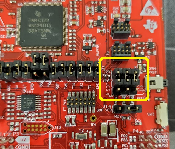

大家好、,
下载程序时出现以下错误:
"连接到目标时出错:
(错误-260 @ 0x0)
尝试连接到 XDS110失败。
原因可能是以下原因之一或多个:未连接 XDS110、无效
固件更新、XDS110序列号无效或 USB 故障
电缆。 固件和序列号可使用进行更新
xdsdfu 实用程序位于.../ccs_base/common/uscif/xds110中
安装目录。 查看此处的 readme.txt 文件
以了解相关说明。
(仿真包8.1.0.00007)"
如何解决此问题?
    新欣
    您的 SOP 跳线设置是什么? 要在4线制 JTAG 模式下引导器件、SOP[2:0]应为000。 请参见下图。
    如果在器件开启时更改此跳线设置、请确保复位器件、使其在 JTAG 模式下启动。
    BR、
    您好,Seong。
    当您说重置器件时、您是指对电路板进行充电吗?
    在此之前、我的 SOP[2:0]跳线电容设置为010。 出现错误消息后、我没有将 SOP[2:0]设置为000。 重新加载 USB 可以解决这个问题。将 SOP[2:0]设置为000和010之间有何区别?
    新欣
    1) 1)要重置器件、只需按 LaunchPad 上的 SW1即可关闭器件并开启器件。
    2) 2)请参阅 CC3235x 数据表中的第6.10节
    BR、
    成,
    SOP[2:0] 001和 SOP[2:0] 000是否可互换? 这两种模式是否可以实现相同的功能供用户使用?
    BR,
    新新新
    新欣
    数据表第6.10节下的表6-6概述了不同的模式并解释了功能。 您将注意到、一些不同的模式具有通用功能。
    001为2线 SWD 模式、000为4线 JTAG 模式。它们是可互换的、但您必须复位器件、使其在 SOP 配置指定的模式下启动。 设备打开时、您不能在不同模式之间进行切换。

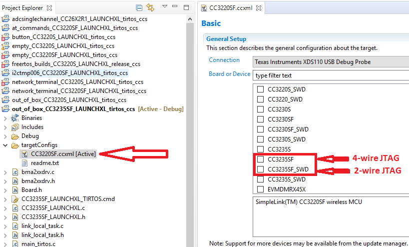

    此外、要在 CCS 上使用2线 SWD 或4线 JTAG 模式、您不仅需要配置 SOP 引脚、还必须配置项目的 CCXML 文件。 请参见下面的。
