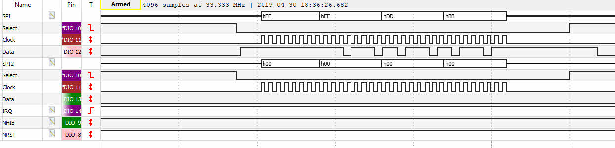

使用 SDK 1.3附带的 T.I. SPI 诊断。
CC3100未响应 根据以下内容发送的 H2NCnysPattern:
以下是我正在使用的 protocol.h 中的信息:
#define H2N_CNYS_pattern {0xBBDDEEFF、0x8765、0x78、0x56}
我想、如果我发送0x8765、cc3100通过将 IRQ 置于低电平进行响应。
但我假设它应该发送0xBBDDEEFF、因为它是一个32位 MCU。
我知道我一定会错过一个在它被指出后会变得非常明显的设置,我把手植入我的前额。
    您好、Clark、
    您的 SPI 是如何配置的?
    页面显示了支持的 CC3100 SPI 配置。 请验证您的配置是否符合 CC3100支持的配置。
    此外、为了确保我了解波形、SPI1是主机、SPI2是 CC3100吗?
    主机 IRQ 为高电平有效、这意味着当 CC3100做出响应时、它应将 IRQ 置于高电平。 超链接中有一个相关图。
