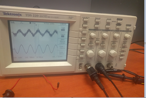

我尝试了 WiFi 音频示例、能够将音频数据从一个板传输到另一个板。 但问题是 当我尝试使用1kHz 干净正弦波作为输入时,我可以听到非常清晰的声音,没有任何噪音,但当我检查示波器时,它显示存在某种噪音,可能是人耳无法察觉的。 我 尝试使用外部电源、但结果仍然相同。 我了解了音频编解码器中的常见噪声问题、并认为我应该在编解码器后面放置低通滤波器(1k 欧姆电阻器和4、7nF 电容器)、但由于我无法跟踪电路板上的路径、所以这是不可能的。 能否将低通滤波器置于 D 类功率放大器之后的扬声器输出端? 有什么帮助吗?

    为了帮助您跟踪电路板上的路径,请参阅此处的文档: www.ti.com/.../tidc-cc3200audboost 。 可提供设计文件。 我将要求放大器团队对滤波器的放置进行评论。

    根据 TPA2012D2数据表、您可以在扬声器之前对放大器的输出进行滤波。 根据 CC3200AUDBOOST 的原理图、它们在 TLV320AIC3254和放大器之间已经放置了1K 和4.7nF 滤波器。

    感谢您的回复。 您能不能建议我在扬声器之前如何过滤放大器的输出、因为噪音是听不清的、但确实存在。

    如果您查看 TPA2012D2EVM、它们会使用铁氧体磁珠和电容器作为滤波器-详细信息请参阅用户指南第3.3节、表2。
