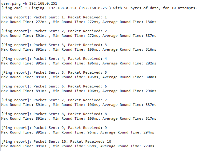

SDK:
simplelink_sdk_wifi 插件_2_30_00_10
simplelink_msp432p4_sdk_2_30_00_14
闪存 SPI 的服务包是 sp_3.9.0.6_2.0.0.0_2.2.0.6.bin。
电路板使用:
MSP432LaunchPad
CC3120BOOST

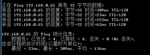

CC3120 ping PC network:
PC ping CC3120网络
此网络延迟是否正常?
网络延迟过高的原因是什么?
是否有任何方法可以减少它?
我希望我能得到一些帮助。
谢谢你。
Andre
    您好 Andre、
    这种延迟可能是由于使用节电模式(电源策略)造成的。 您可以通过将电源策略设置为 SL_WLAN_ALOW_ON_PO则 将其降低、但这会增加功耗。
    RetVal = sl_WlanPolicySet (sl_WLAN_policy_PM、
    SL_WLAN_ALE_AUSE_ON_PO则、
    null、
    0);
