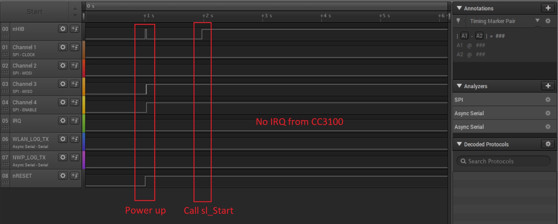

我正在尝试初始化 CC3100BOOST 板(SPI)上的 CC3100模块。
问题是、在 NHIB 引脚变为高电平后 CC3100不会生成 IRQ。
以下是逻辑图:
跳线已设置、J8具有"MCU"值。
我正在使用 CC3100 SDK v1.3.0。 STM32F4DISCOVERY。
当我断开它与 MCU 的连接、从 USB 供电并按下 NHIB 按钮时、CC3100模块的行为相同。
请帮您解决这个问题吗? CC3100模块是否已损坏?

    为了验证、当您测试 CC3100模块是否由 USB 供电时、您是否将 J8从 MCU 切换到 LDO 位置?
    当您连接到 STM 板时、我还会确保您在 STM 侧没有任何拉取信号会导致 IRQ 信号持续拉低。
    Michael
    您好、Michael、
    是的、当 CC3100模块由 USB 供电时、我将 J8切换到 LDO 位置。
    根据 IRQ 线路:
    IRQ 引脚的 GPIO 模式为"高阻抗输入"、因此这不应成为问题。 尽管如此、我甚至从 MCU 上断开了 IRQ 线路、重复了测试、并且未在逻辑图上看到任何更改。
