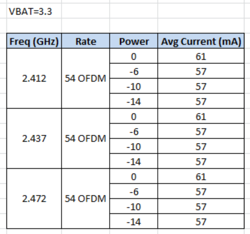

    嗨、Gadi、
    我已经使用 CC3100MOD BoosterPack 测量了平均电流消耗。 但是、我的测量结果与数据表不一致。 请参见下面的。
    使用1DSSS 时、图与数据表一致。 由于某种原因、54 OFDM 的情况并非如此。 我将订购新的 EVM 样片并重新测量平均电流消耗。
