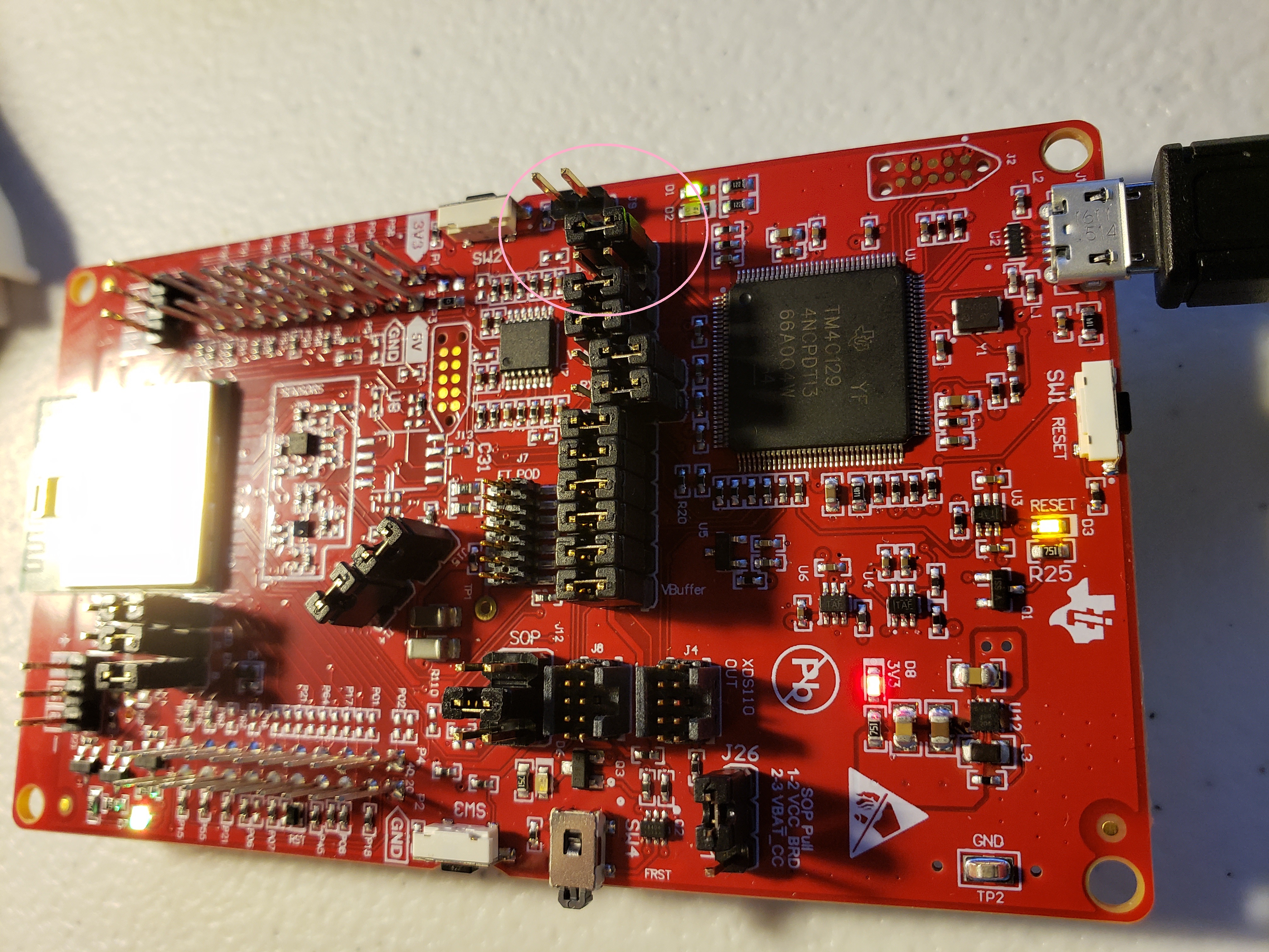

我正在编写本文档(SWRU473A–2017年2月–2018年8月修订)、并根据图10设置跳线。 (甚至移除了使 LED 仅与图完全匹配的跳线、请参阅所附。)
(在我插入 USB 电缆并让 UniFlash 自动检测之后、它会找到"CC3220SF Launchpad、序列号###1009"  我单击"开始"、然后单击"管理项目"、然后单击"从 zip 文件导入项目" cc3220sf_out_for_box_freertos  (与 cc3220sf_out_rtos 相同的结果)。

当我选择连接(右侧) 时、我最终得到"正在连接、请稍候"  、然后是"操作失败:读取数据超时"
有什么建议吗?   (我对 Uniflash 和 CC3200非常熟悉、 现在我将介绍 CC3220的新闪存过程。)
注意分配的 COM 端口是 COM49和 COM50 (    分别为 xds110 Class Application/User UART 和 Class Auxiliary Data Port)。

    将 BRD 跳线(J16)和 SOP 拉跳线(J26)连接到模式2-3 (或1-2)。
    问题原因在您的案例中、由于缺少 J26、您在 SOP 引脚处没有电压。

    您好、Jan、
    我连接了跳线、如下所示(甚至重新启动了电路板)。  仍然出现超时错误。  您是否有其中一个开发板、您可以将其拍摄并发布电路板设置图片?

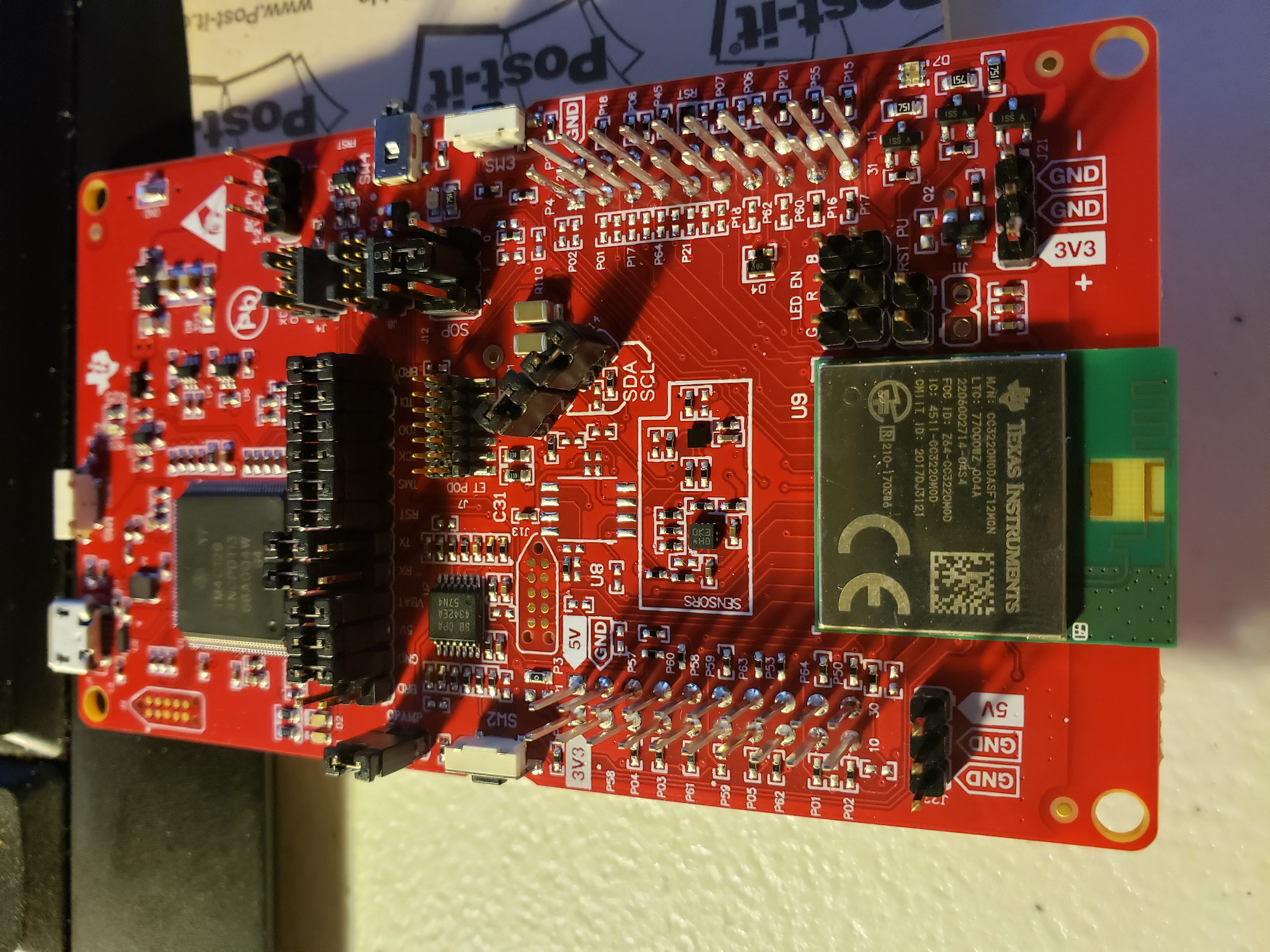

    1月、
    我将跳线恢复到其原始设置、只是忽略了文档中的设置。  我能够连接到电路板、如下所示。  我圈出了我怀疑可能是问题所在的跳线(但尚未将其挖入原理图以了解原因。)

    听说您能够使用 Uniflash。 只要您想在 Launchpad 上更改任何内容、就应该查看原理图。 LaunchPad 原理图组织有序、易于理解。
    在您的情况下是我在上面提到的重要跳线 J16和 J26。
    J26... 是将 Vcc 拉至 SOP 引脚(可连接至 VBAT_CC 或 VCC_BRD 电源轨)。 为了能够使用 SOP 模式010、您需要以某种方式将 Vcc 连接到 SOP 引脚...
    J16... 将 Vcc 连接到 VCC_BRD 和 VCC_Buffer 电源轨。 在本例中是重要的电源轨 VCC_Buffer。 它为 UART 缓冲器 SN74LVC1T45DCKR 提供电压。 如果没有这个电压、通过这个缓冲器的数据传输将无法正常工作。
