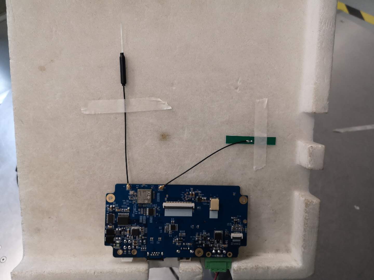

我们希望将其设置为 MIMO 模式、但似乎不会。 我们已经使用1个 ANT 和2个 ANT 测试了 Tx 功率、几乎没有差别、这意味着 SISO 模式吗?
我们如何将其设为 MIMO 模式。
当前使用的配置文件是 wl18xx-conf.bin (我们将默认配置文件中的 HT.mode 从0x01更改为0x00)。 固件文件为 wl18xx-FW-4.bin。
TX 功率测试:
一个 ANT:CH1 11.54、CH6 14.96、CH13 12.48dBm、
两个 ANT:CH1 11.45、CH6 14.66、CH13 12.48dBm、

    e2e.ti.com/.../5734.wl18xx_2D00_conf_2D00_dump.txte2e.ti.com/.../wl18xx_2D00_conf_2D00_default_2D00_dump.txtHISaurabh,我们不使用校准器实用程序来执行 Tx 射频、我们在 RFI-LAB 中对其进行测试。
    Bluetest RTS90 Lab。
    配置文件文本转储请参见附件。

    尊敬的 Peter:
    DUT 始终使用2根天线在 MIMO 模式下传输数据。 在正常情况下,如果 AP 支持 TX/Rx,它将处于 MIMO 模式,在 PLT/TEST 模式下,您需要在 MIMO 模式下使用校准器到 TX: processors.wiki.ti.com/.../WL18xx_TX_Testing
    Saurabh

    尊敬的 Saurabh:
    我们使用的是 wl1835芯片、无法使 MIMO 模式正常工作。
    我们的电路板配置了用于 BG1和 BG2的天线连接。
    由于双天线配置的 PCB 布局非常简单、我们在这里看不到任何问题。
    因此、我们将剩下软件。
    您能不能再确认我们已为 MIMO 模式配置正确。
    我们无法理解为什么我们始终只获得 SISO20模式(但是、在默认的 htmode (设置0x0)下、回退模式为 SISO20、因此这很可能发生)。

    尊敬的 Trond:
    配置文件设置似乎适用于 MIMO - HT.mode 设置为0、2.4GHz 天线数量设置为2。 您是否使用校准器命令来测试 MIMO?
    Saurabh

    尊敬的 Peter:
    我不确定您面临的问题是什么。 我们已经在 EVM 上测试了 MIMO、它可以按预期工作。 您可能希望订购 TI EVM 并将其用作参考、以便调试此问题
    Saurabh
