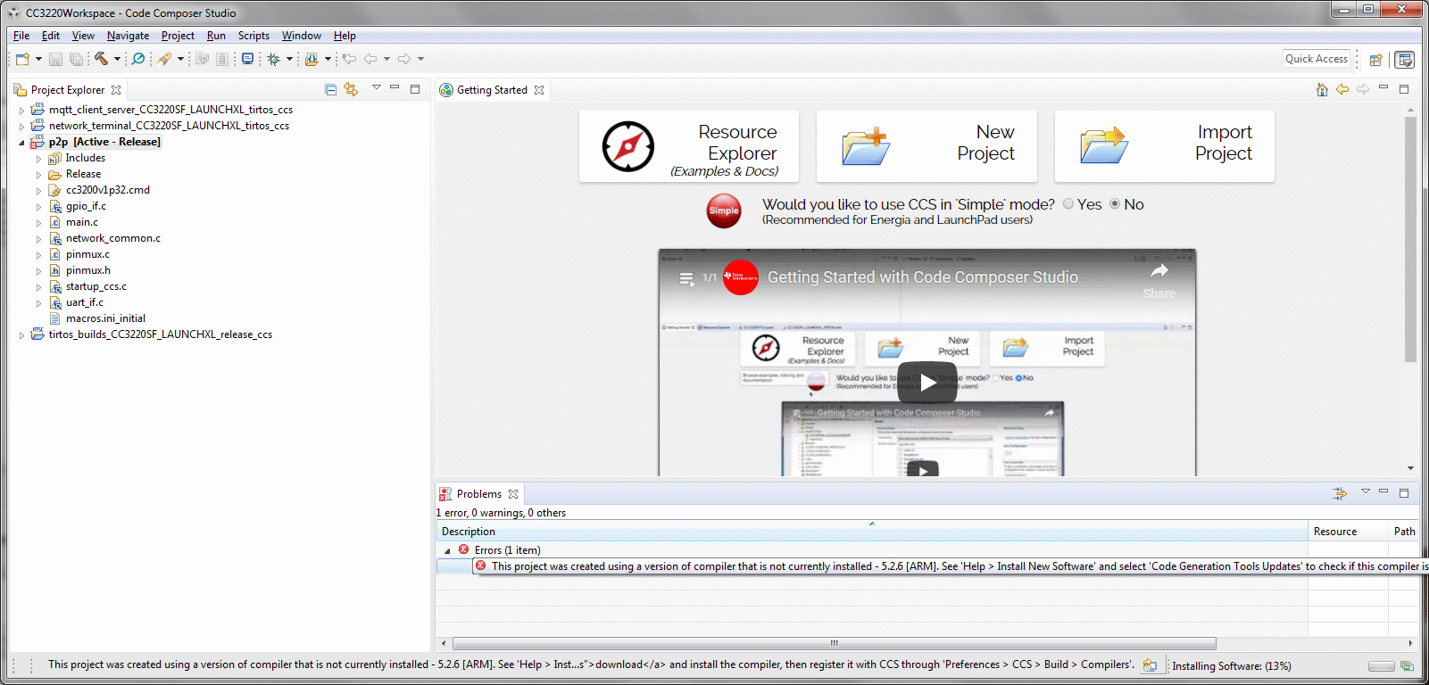

我正在运行 CCS8 版本:8.1.0.00011
我已从 Simple Link SDK 加载了一些示例项目: simplelink_cc32xx_sdk_2_30_00_05
和来自 CC3200SDK_1.3.0的 P2P 项目
simplelink_cc32xx_sdk_2_30_00_05编译中的工程正常。
P2P 工程在编译器版本方面存在错误:
此工程是使用当前未安装的编译器版本创建的- 5.2.6 [ARM]。 请参阅"帮助">"安装新软件"并选择"代码生成工具更新"以检查此编译器是否可通过 CCS 更新获得。 访问 CCS App Center 以获取最新的编译器支持。 或 ""="">software-dl.ti.com/.../downloads">download 并安装编译器、然后通过"Preferences > CCS > Build > Compiler"在 CCS 中注册。

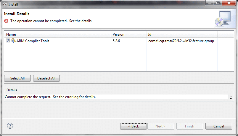

我尝试了新软件的安装、过程被耗费了很长时间、然后被卡在验证步骤上、从未终止(超过1小时)。
关闭 CCS8并重新启动后,我收到一条消息,说明其他软件已更新为“待处理”“需要”? 我接受了这项更新,希望它曾经尝试过的事情能够完成上一步。  一段时间后、我被指示重新启动 CCS8、我确实这么做了。
不变。 由于相同的错误、我仍然无法构建 P2P 工程。
希望了解接下来要尝试的内容。

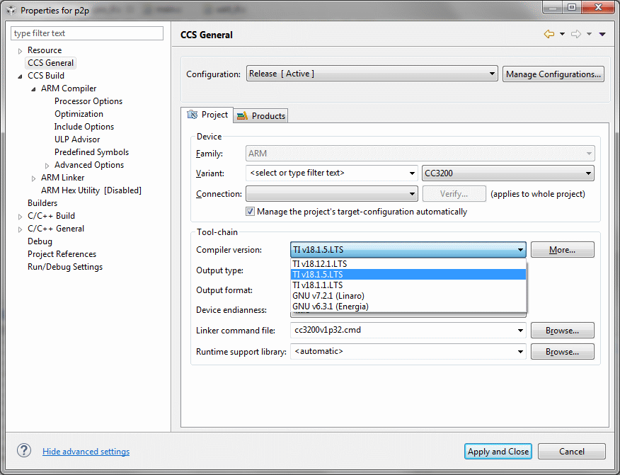

    我已尝试加载指定的版本、但很幸运。
    我喜欢在哪里设置编译器类型和为我的编译器设置。

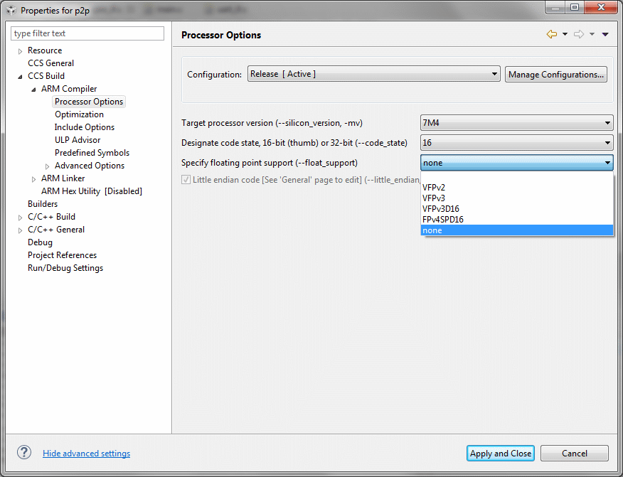

    有关浮点支持的编译和错误已折旧、我应将其设置为"无"。  (很抱歉、我没有保存准确的错误文本。)
    我设置为无。

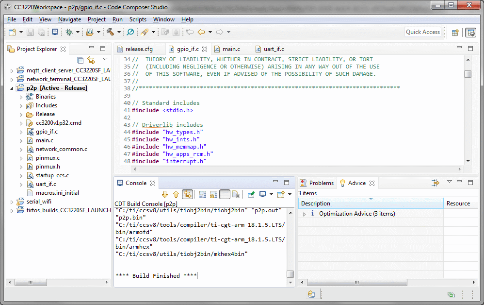

    现在编译项目。
