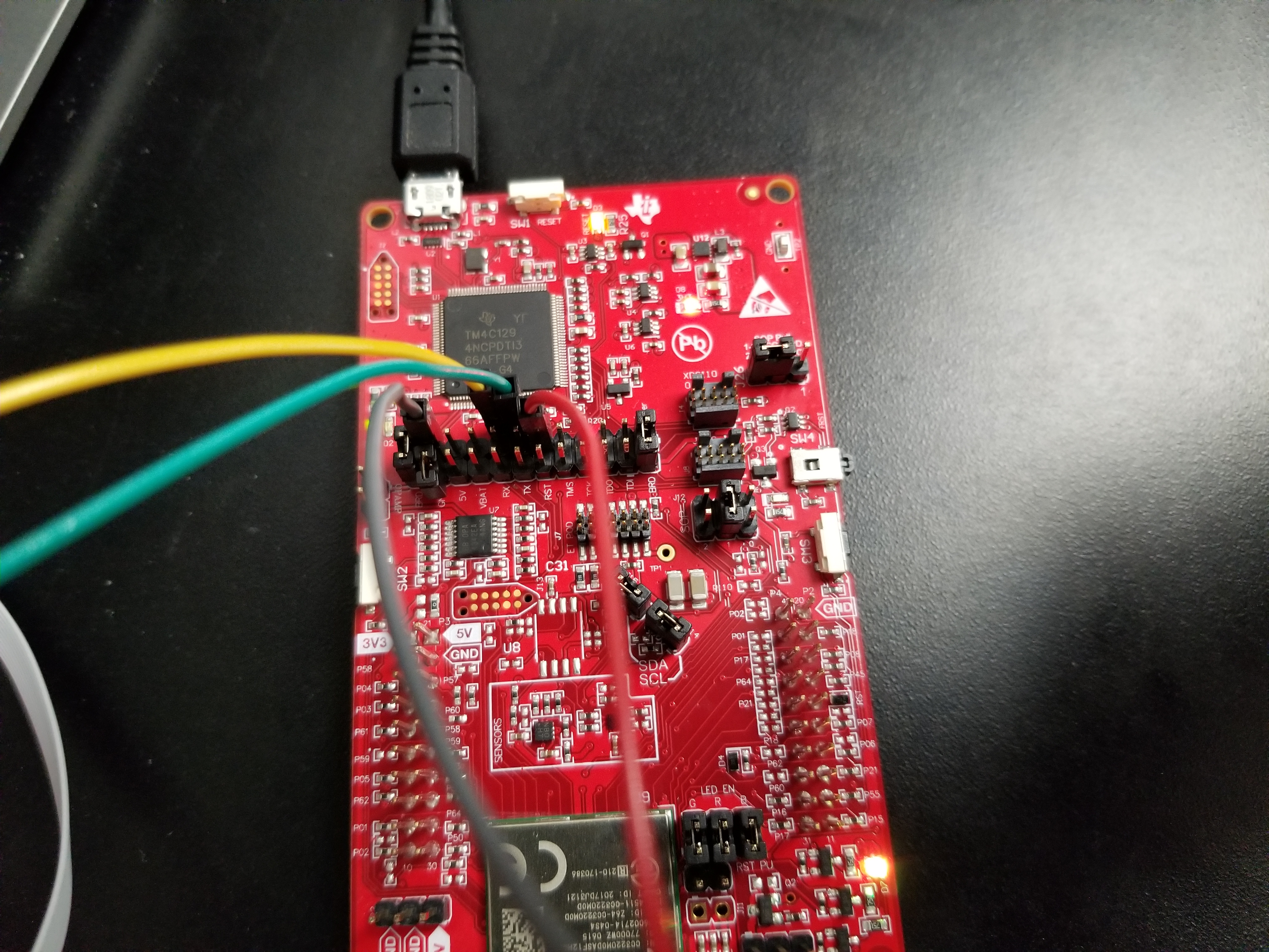

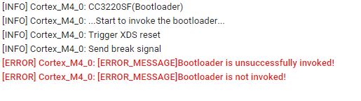

我正在尝试在我的硬件设计中使用 LaunchPad 中的 xds110对 CC3220MODASF 进行编程。 我已将 RX、TX 连接 到引脚47和46、将 JTAG OUT 连接 到电路板中的 JTAG 连接器、并连接了 GND 和 RESET 引脚。 SOP1被拉高(270)。 SpO2被拉低(2.7K)。 TCK 被拉低(100K)。 尝试通过串行进行编程、但失败、我遇到的错误如下所示。
有人能帮我解决这个问题吗、我能检查一下是否有问题。 我无法使用 JTAG 进行调试、无法获取器件 MAC

    在 LaunchPad 上、您是否在 BRD 和 BRD/Vbuffer 接头上使用跳线? 这是为 UART 的电平转换器 U4和 U6供电所必需的。
    请分享您的设置图片、其中清楚地显示了您如何将 LP 连接到定制板。

    感谢您的回复。 在所附图片中 、黄色表示引脚47、绿色表示引脚46、灰色表示 GND、红色表示复位
    Cortex M 4挂起- 在 Uniflash 窗口中可见。

    您是否能够连接到 Uniflash? 您是否已经完成了 SimpleLink Academy 实验 "Uniflash ImageCreator Basics"
