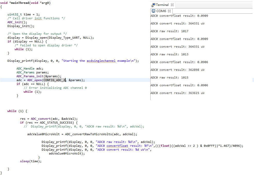

    我尝试 http://dev.ti.com/tirex/explore/node?node=AAPC9sviluZd1fo9Q0wlpw__fc2e6sr__LATEST
    但是
    一些错误
    未定义的首次引用
    符号
    ADC_Open ./empty.obj
    错误#10234-D:未解析的符号仍然存在
    错误#10010:链接期间遇到错误;未构建"empty_CC3220SF_LAUNCHXL_tirtos_ccs.out"
    >>编译失败
    Makefile:154:目标'empty_CC3220SF_LAUNCHXL_tirtos_ccs.out'的配方失败
    gmaked[1]:***[empty_CC3220SF_LAUNCHXL_tirtos_ccs.out]错误1.
    Makefile:147:目标“全部”的配方失败
    gmake:***[全部]错误2.
    ****构建完成****
    SimpleLink Academy 模块中有一个排印错误。
    您应该使用 adc_open(),而不使用大写的 O。之后的演示应该正确构建。

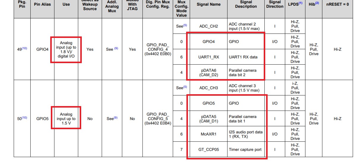

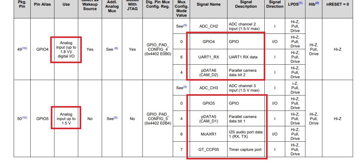

    为什么显示"X"错误??
    我在 P58引脚中尝试使用用于 CC3220模块 Launchpad 的 ADC 、但 显示 电压 为错误
    电源输出= 1.5V
    适用于 GPIO5最大1.5V 和 GIOP4最大输入1.8V 的 ADC,
    有什么不同???
    ADC 测量高达1.5V。 超过1.8V 会损坏 ADC。 这对于所有 ADC 输入引脚都是一样的。
