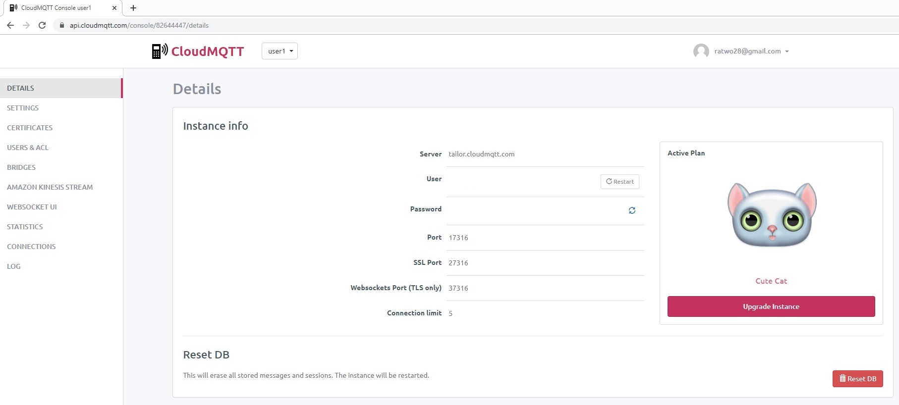

我尝试使用 CC3200SDK 1.4中的示例"mqtt_client_tirtos"与 代理"CloudmqTT"连接 mqTT SSL。
但无法连接它。
请帮助我、如何修改连接此代理的程序。
谢谢你

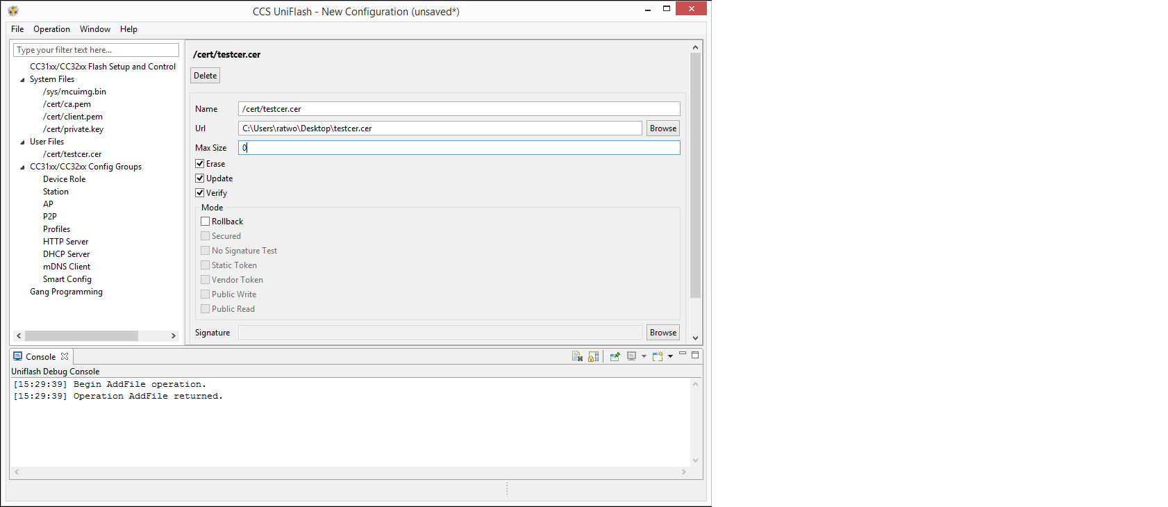

    您可以尝试执行以下几个调试步骤:
    1. 如果 只提供 MQTT 服务器的根 CA 证书、请尝试将 MQTTClient_ConnParams.nFiles 设置为1。
    2. 仔细检查并确保您的服务器使用了正确的根 CA 证书。 是否已确保将证书格式化为 DER 格式而不是 PEM 格式? 您是否使用 Uniflash 将证书刷写到 CC3200中?
    请告诉我、这是否对您无效。 如果仍有问题、则在您遇到问题时、CC3200 MQTT 演示的终端输出以及返回的错误代码将非常有用。

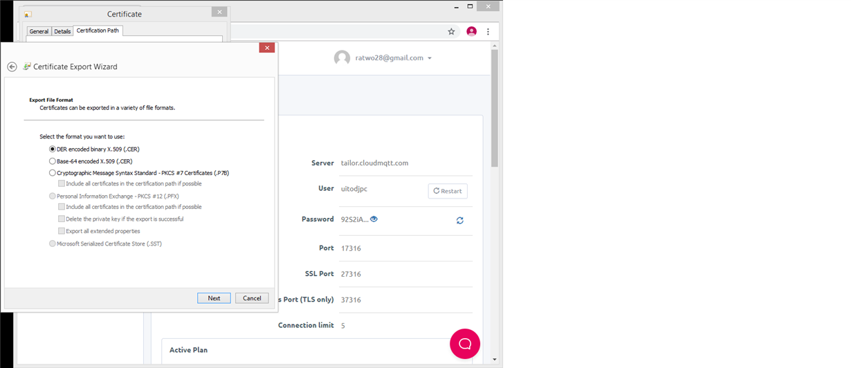

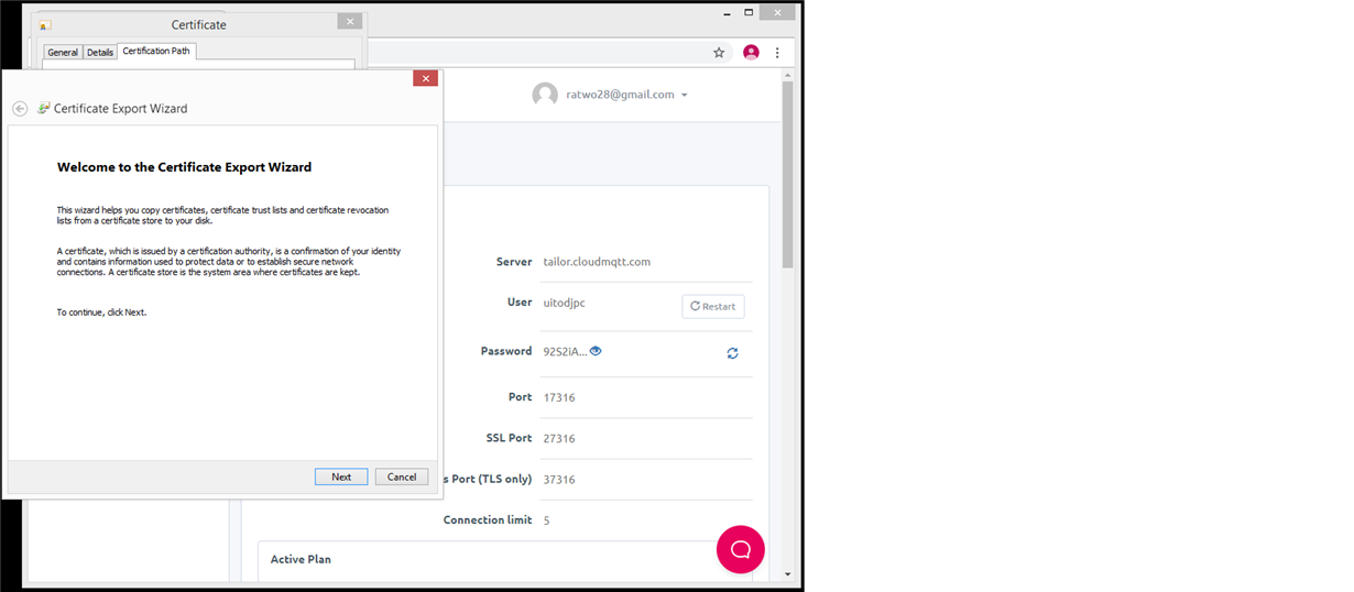

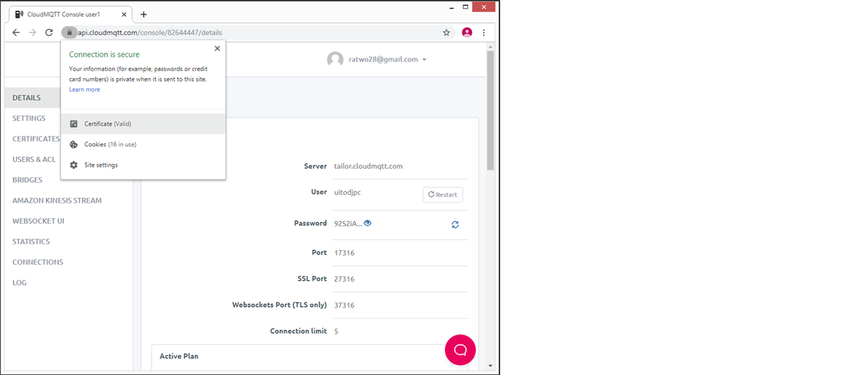

    你(们)好,Michael
    我的步骤

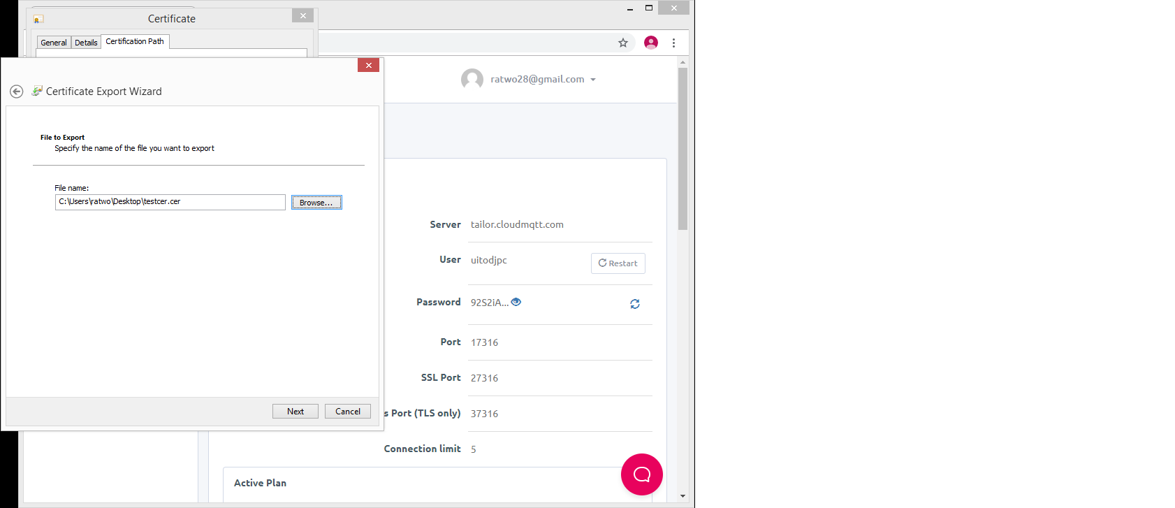

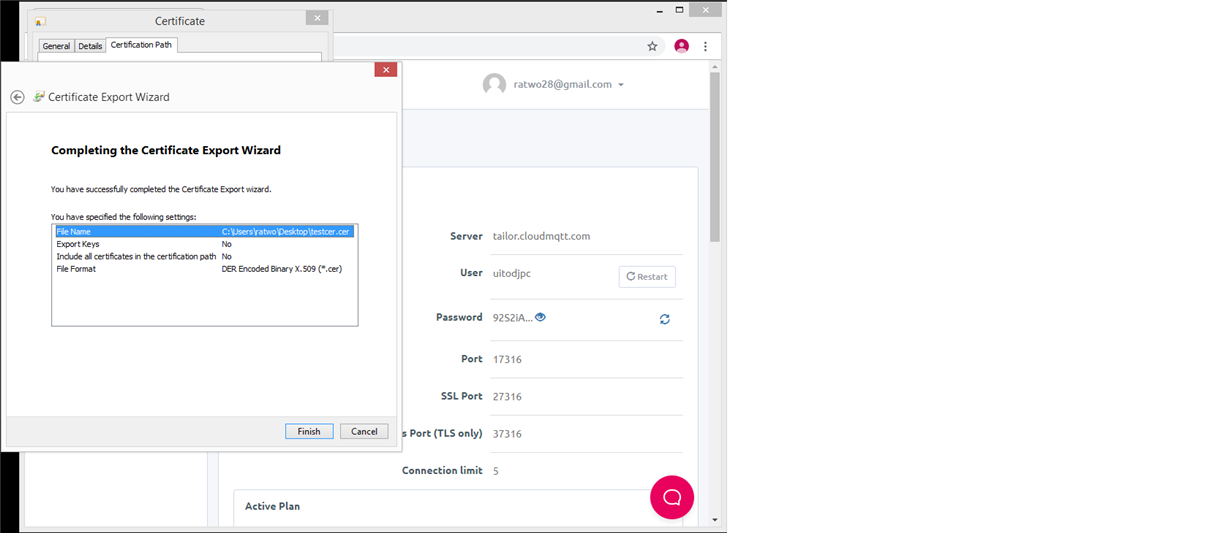

    1.从 CloudMQTT 下载.cer
    在 destop 上保存示例认证文件"testcer.cer"。
    3.按如下方式配置程序。
    /*定义中介程序 IP 地址和端口号*/
    #define SERVER_ADDRESS "tailor.cloudmqtt.com
    #define SERVER_IP_ADDRESS "192.168.178.67"#define
    PORT_NUMBER 17316
    #define secured_port_number 27316
    #define SL_SSL_CA_CERT"/cert/testcer.cer
    char * secureFiles[4]={
    null、
    null、
    SL_SSL_CA_CERT、
    空
    //连接配置*/
    connect_config usr_connect_config[]=
    SL_MQTT_NETCONN_URL、
    服务器地址、
    Secured_port_number、
    SL_SO_SEC_METHOD_SSLv3_TLSv1_2、
    SL_SEC_MASK_SECURE_DEFAULT、
    4、
    secureFiles
    服务器模式、
    对、
    null、
    "用户1"、
    "uitodjpc"、
    "92S2iAxxxxxx"、
    对、
    keep_alive_timer、
    {MQTT_Recv、SL_MqttEvt、SL_MqttDisconnect}、
    Topic_count、
    {TOPIC1、topic2、TOPIC3}、
    {QOS2、QOS2、QOS2}、
    {will _topic、will _MSG、will _QoS、will _retain}、
    否
     UniFlash 程序如下所示。

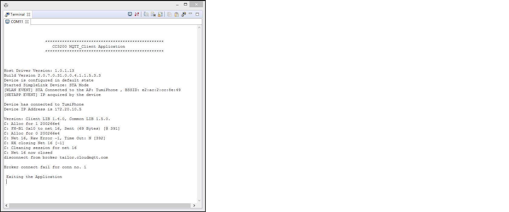

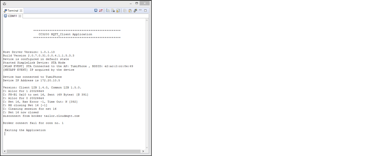

    CCS 8.3.0的 View 终端调试程序
    现在、我无法通过以下方法使用 SSL 端口连接 CloudMQTT。
    请帮我、如何连接。
    谢谢你
    RATWO
    您好、Ratwo、
    您使用的 CloudMQTT 服务器存在几个问题。
    首先,根 CA 证书不是您选择的 DST 根 CA 证书,而实际上是 Comodo RSA 证书颁发机构证书 我在 MQTT 连接期间通过监听 TLS 握手数据包来检查这一点。
    第二个问题是、即使您要提供 Comodo RSA 证书、您也无法使用 CC3200连接到服务器。 这是因为它不支持解析 RSA 密钥大小大于2048字节的证书文件。 如需更多信息、请参阅此处的 E2E 主题:
    https://e2e.ti.com/support/wireless-connectivity/wifi/f/968/t/748768?CC3200-SSL-and-enterprise-certificate
    现在、如果您希望继续使用 CloudMQTT 服务、则应升级到 CC3220或 CC3235。 这些设备支持4096个 RSA 密钥。 或者,您可以使用另一个服务,该服务没有包含 RSA 4096密钥的证书链。 在任何情况下、您都无法通过 TLS 将 CC3200连接到该 CloudMQTT 服务。
