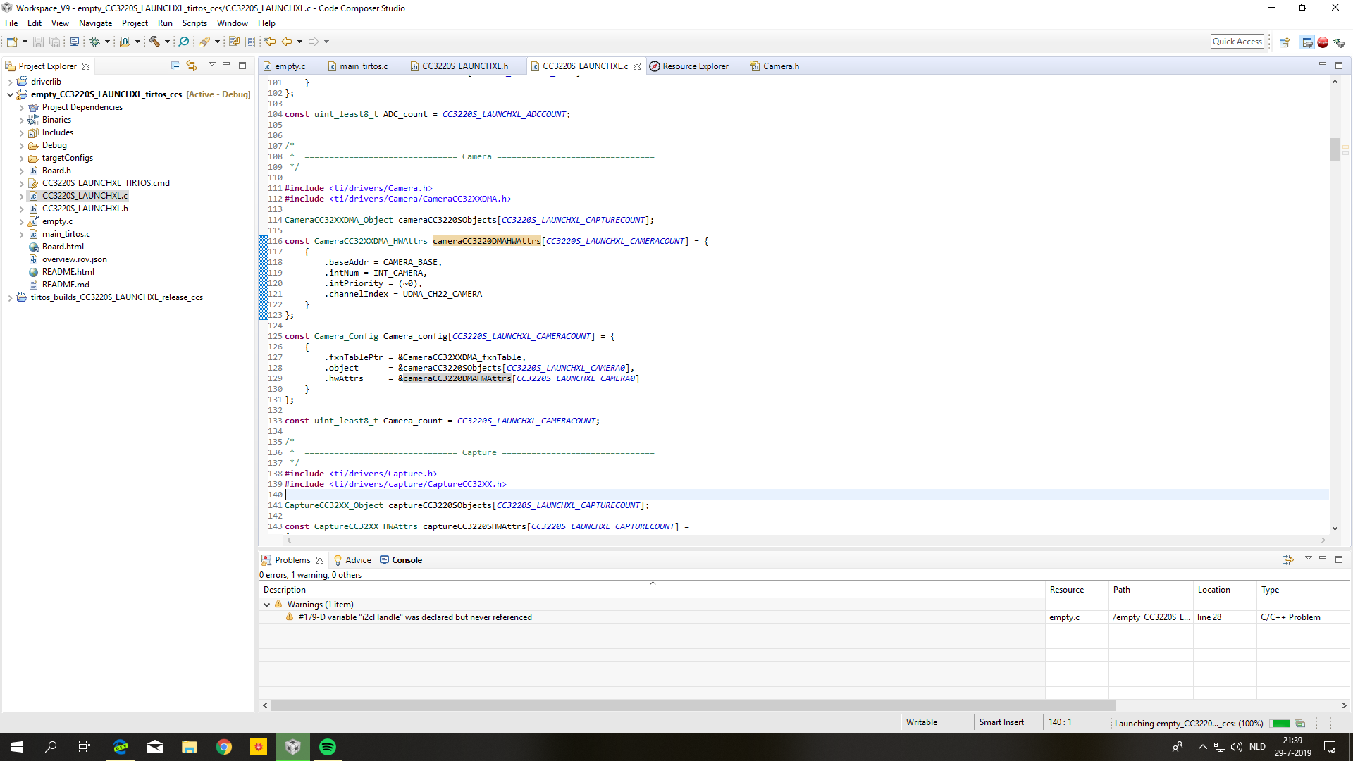

对于我的业余爱好项目、我使用 OV7670摄像头模块。 我想使用 CC3220S-LAUNCHXL 完成这项工作。 我看到 CC3220S 芯片具有内置的并行摄像头接口。
在访问 TI 驱动 程序网站后、我发现自己必须实现摄像头属性。 因此、当我这么做时、我开始测试。 不幸的是,这种情况并不令人满意。 摄像头模块需要外部时钟。 幸运的是、CC3220S 具有内置时钟振荡器、专为使用摄像头而设计。 DE CC3220S 的数据表指出、引脚2负责此高频时钟信号的输出。 不幸的是、我无法使引脚2输出这个时钟信号。 我移除了跳线 J15和 J16、因为 PIN2通过这些跳线连接到 I2C 总线。
在下面、您将看到我对 CC3220S_LAUNCHXL.c 文件所做的更改。
我希望您能指出我犯了错误的地方。
Erwin
    您好、Erwin、
    我们没有将摄像头接口集成到 TI 驱动程序中、这是因为我们不支持该接口、即使它在硬件中也是如此。 如果你想 追求这个目标,你基本上是靠自己的。 也就是说、您最好从 CC3200 SDK (driverlib)中的摄像头示例开始、而不是立即尝试整合到 TI 驱动程序中。

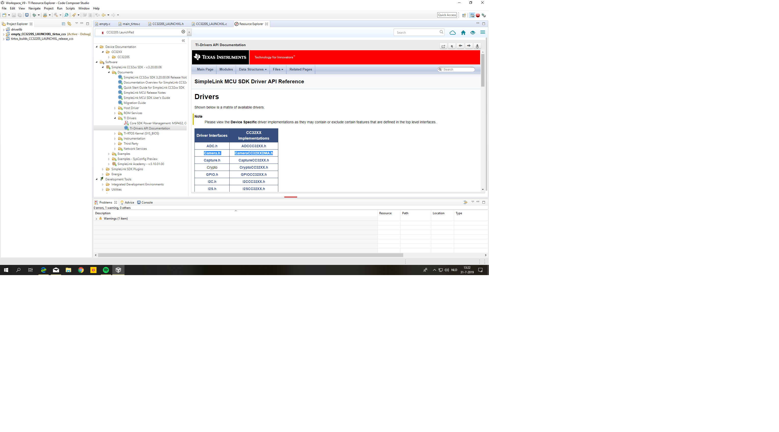

    尊敬的_Aaron:
    在 TI 驱动程序 API (见下图)中、您可以看到有一个 Camera.h 文件。 这是否意味着 CC3220S 还具有用于使用摄像头的软件支持?
    不幸的是、我找不到摄像头库中使用的任何示例代码。
    恐怕我要减少损失了。
    Erwin
    您好、Erwin、
    同样、尽管存在报头文件、但不支持与这些器件的此接口
    _Aaron
