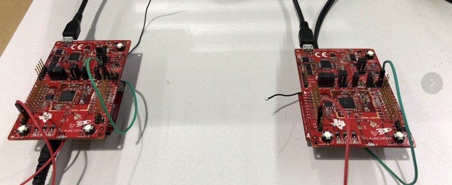

我们的测试设置:
2x10引脚 Launchpad 接头(P1、P2、P3、P4)将 CC3200AUDBOOST 板连接到 CC3200-LAUNCHXL (请参阅随附的图片)。
在屏蔽室中进行测试(清洁环境):
一个开发板用作辅助输入、另一个用作辅助输出。
调整固件后、从 Aux IN 到 Aux OUT 的延迟约为30ms。 无抖动、无噼啪噪声。
在我们的 RD 中心进行测试(大量无线/可连接设备的拥挤环境):
从 Aux 输入到 Aux 输出的延迟约为52ms、我们发现严重抖动、并且无论是否正在播放音乐、都会不时发出噼啪声。
我们怀疑在传输过程中存在一些干扰、UDP 封装被阻止、从而导致抖动和噼啪噪声问题。
我们想向您核实是否有任何方法可以解决此问题,或者您能否帮助详细解释这些抖动/噼啪噪声在逻辑中出现的原因? 谢谢你。

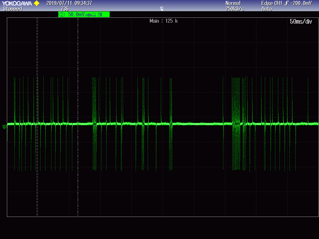

    您好 Roger、
    只需检查一下、接收器侧是否提供了波形? 还使用了什么电源策略? 如果是延迟问题、您可以尝试始终开启电源策略以快速排除该问题。
    Jesu
    您好报价、

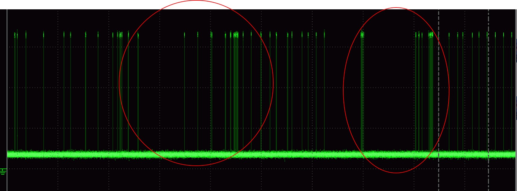

    感谢您的支持。 您是正确的、波形在接收器侧提供。 它不会将 电源策略设置为 sl_low_latency 策略或 sl_always_ON_policy。 请按如下方式查找图片(分类:pic1、pic2、pic3、pic4):
    1、pico 1:接收器侧的 sl_always_ON_POLOCY。
    2、pico 2:发送方侧的 sl_always_ON_POLOCY。
    3、pico:接收器侧的 sl_low_latency 策略。
    4、pic4:发送器侧的 sl_low_latency 策略。
    你好,Jesu:
    我们还在 sl_low_latency 策略设置中将发送器端的电流设置为一个值。 请查找并检查。 谢谢!
    您好 Roger、
    感谢您提供屏幕截图。 使用"始终开启"可以改善延迟、但从屏幕截图中判断、您仍然会遇到相同的问题。 您是否正在运行 CC3200 SDK 中的 wifi 音频应用示例? 此外、您是否在开始发送数据之前在接收器侧缓冲样本?
