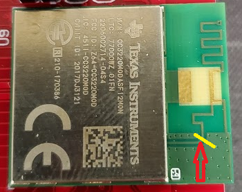

我正在与一位客户合作、为他们的手持设备执行 SAR 测试。  测试机构声称、为了"扩展"测量 SAR 值以进行报告、他们还需要能够执行传导测试。  我们不确定如何使用 CC3220MODA 实现这一目标、其中天线是集成到模块中的 PCB 天线。

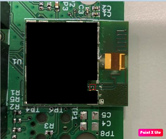

测试机构建议拆下屏蔽层、并拆下红色盒装组件(下图)、以便连接探针进行传导测试。  这是正确的步骤吗?
我看到该模块在天线设计中也有一些未屏蔽的铜。  这可能是用于传导测试的连接器、也可能与切割天线迹线结合使用吗?
Stuart
    尊敬的 Stuart:
    如果测试机构允许客户关闭屏蔽层进行此测试、那么是的、他们可以焊接一个射频连接器来代替突出显示的组件。
    要在屏蔽层打开的情况下进行测试、它们可以切断射频迹线(下图中的黄色线处)、并在红色箭头所指的位置焊接射频连接器。 它们可以将阻焊层从此处的 GND 平面扫描到连接器的 GND、并将其焊接到位、以防止将射频走线从电路板上拔下。
