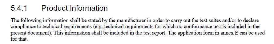

请根据以下提到的标准提供附件 E 的测试信息。
ETSI EN 300 328 V2.1.1和
ETSI EN 301 893 v2.1.1
    附件 E 应由设备供应商/制造商编制
    我们建议您使用 WL1837数据表和以下链接中的其他支持文档自行填写表格。
    如果您对任何特定问题有任何疑问或需要任何帮助、请将其发布。 您将从 以下链接中提供的文档中获得大部分答案。

    感谢您提供相关信息。
    自适应设备允许在非自适应模式下运行。 请澄清。
    Sasidhar Reddy。
    自适应设备允许在非自适应模式下运行、但对规格有某些限制。
     有关限制和规格限制的更多详细信息、请参阅 EN300 328标准。
    PM
    根据标准300 328:
    制造商应声明设备是自适应设备还是非自适应设备。 对于自适应设备、制造商应声明是否实施了多种自适应模式、以及设备是否也可以在非自适应模式下运行。 条例草案第5.4.1条。
    Sasidhar Reddy
    在 Annexure-E 中、如果您想在自适应和非自适应模式下操作设备、您可以在 C 部分中选择一个选项"也可以在非自适应模式下操作的自适应设备"。
    当设备从自适应模式切换到非自适应模式时、必须满足非自适应模式的所有要求才能通过认证测试。
    请注意、Annexure-E (仅供参考) 是一种用于测试的应用、将提交给认证实验室进行测试。
    如果您对填写此表有任何疑问、请与您的认证实验室讨论您的要求、他们将为您提供帮助。

    是的、 Annexure-E (仅供参考) 是测试应用。
    附件 E 信息必须由制造商按照标准300 328提供。
    Sasidhar Reddy。
    是的、请与您的认证实验室讨论您的要求、然后他们将帮助您(如果您对附件 E 中的任何问题有任何疑问)。
