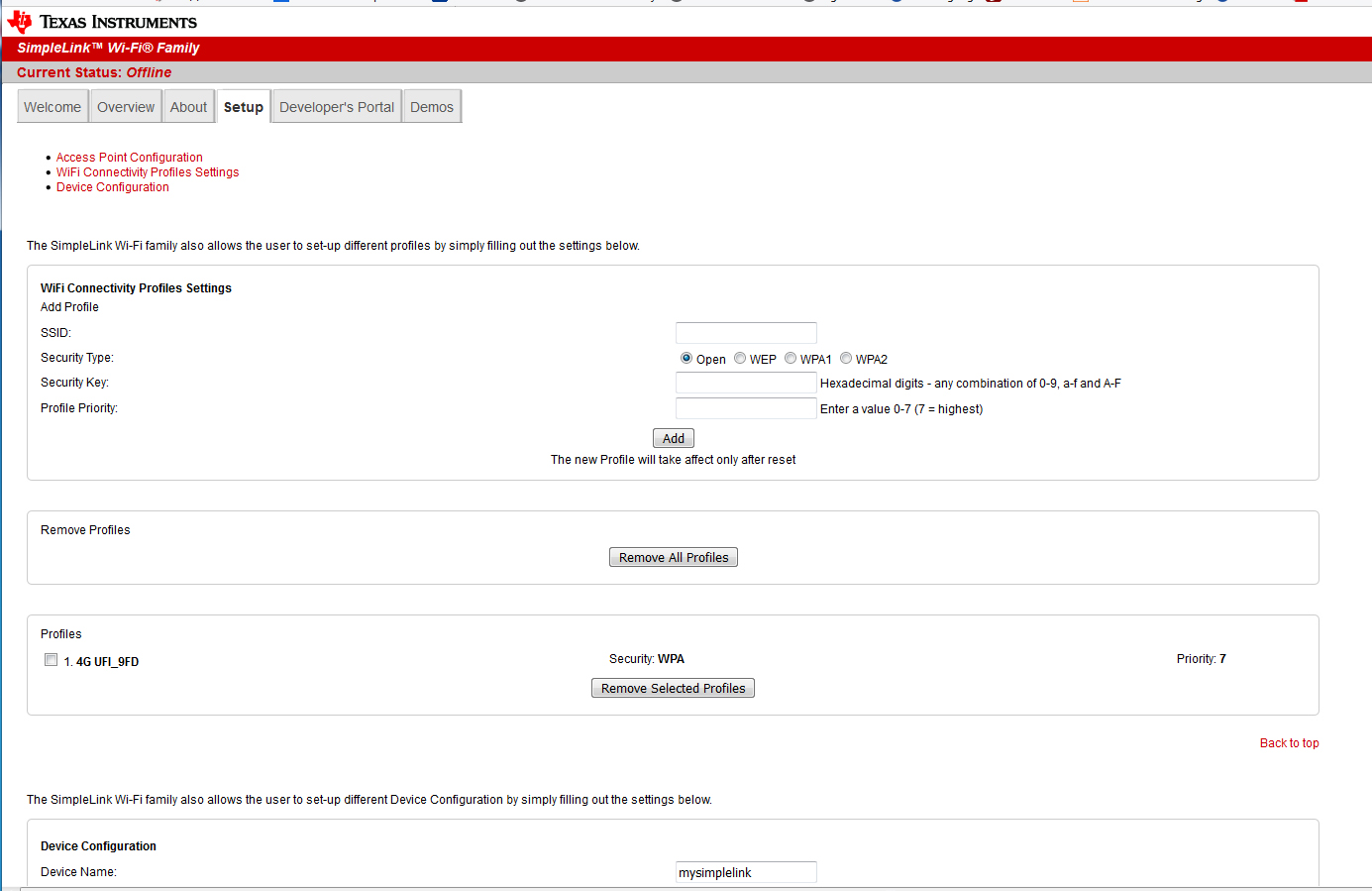

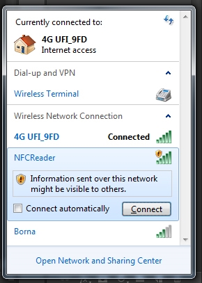

大家好、我有 一个 CC3200 Launchpad (修订版4.1)和一个 TRF-7970ABP NFC Booster Pack (v4.7)、在将应用程序下载到 MCU 并通过 WiFi 连接到 AP 后、我会不断获得演示应用程序
在 Launchpad 上运行。 已成功尝试"闪烁"和其他一些示例、但当我下载 NFC_Reader 时、它只运行演示应用程序...。。
我使用 CCS 版本:9.2.0.00013、对于编译器 TI v5.2.9、此示例是在编译器 v5.1.6下创建的、但在"software-dl.ti.com/.../download_archive.htm"上不可用
我在这里出了什么问题?
它应该看起来像这样的…
但是、它看起来像这样...
Davor
    您好、Davor、
    HTML 页面在 CCS 中不会编译为应用程序代码。 它们使用 UniFlash v3.4刷写到 CC3200串行闪存中、并由 NWP 的内部 HTTP 服务器托管。 有关更多详细信息和说明、请参阅 SDK 中的 HTTP 服务器示例。

    您好、Sarah、
    感谢您的回复、我已成功上传所有内容并使其正常工作。 UniFlash 在设置中也存在一些问题、即使安装了 CCS 6.1.1、但未成功。 最后、我决定使用完整的(CCS、SDK、服务包、驱动程序、 一切都很好)干净的安装...
    事实证明、可能是驱动程序安装有问题、因为在我看来、软件上载不正确
    要恢复所有功能、在完全干净安装后、它运行良好...
    总之、感谢您努力回复我的帖子...
