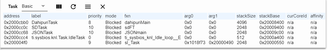

在 ROV 签入后,我的所有任务都被阻止,并且只有空闲任务在调用 MQTTClient_Connect()后运行;

    kobi、大家好、我再次检查了我的代码、在调用 MQTTClient_Connect()后、所有其他任务都被阻止、只有空闲任务保持运行
    有什么关于这种情况发生的原因的见解?
     WiFi 连接后的 ROV 视图。 请提出问题,我现在不能弄清楚
