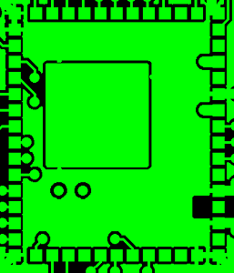

顶部铜层。 我正在进行接地覆铜、该覆铜应将散热焊盘的 GND 覆铜连接到该层的其余 GND。 这看起来非常适合 LP、但在我的电路板上、很明显散热焊盘铜和其余铜之间有一个隔离环。 两者都具有与 GND 相同的信号名称、因此无法理解它们不会合并。 我注意到、在 Eagle 中、GND 和散热焊盘 GND 之间显示了一个"Airwire"、但将它们连接起来只是一条轨迹。 有什么想法如何消除这种隔离并实现 GND 的可靠合并?
左侧是 LP 铜层、右侧是我的板。

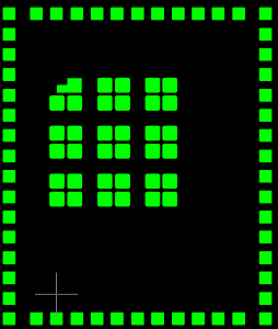

2.阻焊层。 9个散热 GND 焊盘中的一个应该具有对角线切口。 这显示在 LP 阻焊层上、但不显示在 Eagle 生成的阻焊层上。 但我注意到焊锡膏确实有! 对于 Eagle 来说、可能仍然存在几次迭代的库足迹问题。 这是一个严重的问题,还是我可以放心地去生产?
左侧是 LP 阻焊层、右侧是我的板。

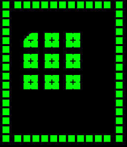

为了完成图片、我还附上了焊锡膏照片。
左侧是 LP 焊锡膏、右侧是我的板。

    我现在设法解决了第1部分、隔离环是由于多边形 GND 覆铜的热性能打开引起的。 解决方法是使用内侧和外侧多边形、使内侧(焊盘周围)具有较高的级别、并关闭内侧的热性能。

    焊盘上的对角切割表示一个 PIN-1 ID。 它不会影响任何性能。
    如果您无法在焊盘(焊盘堆叠修改)中执行此操作、则可以将其置于屏幕打印中以进行引脚1识别。
    或者,如果 Eagle 中有一个选项,则在  焊盘上放置一个 GND 填充(在屏蔽焊盘的区域,对角线部分)。
