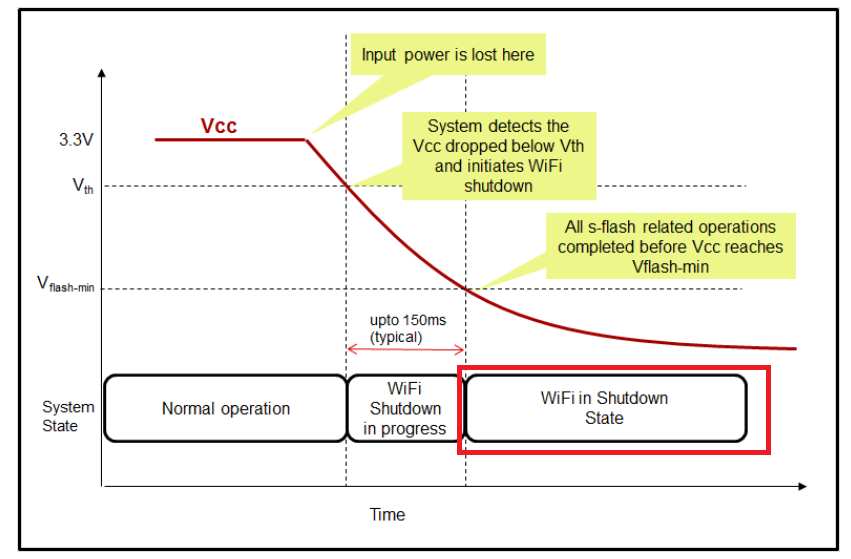

我正在考虑 CC3100MOD。
以下链接包含串行闪存指南、
还介绍了关断状态。
Q1)
尽管有有关 Wi-Fi 处于关断状态的说明、
请问如何进入“Shutdown (关机)”?
Q2)
Wi-Fi 关断的更多信息、
典型值(150ms)说明。
是否有最长时间?

    在图中、
    从 Vcc 到 Vth 的电压降、并转换为关断进度、
    是否可以识别未提供专用 API?
    Hamada
    您好、Hamada、
    您的意思是"认识到未提供专用 API "? 如果您希望应用程序在唤醒时识别设备关闭的原因,则可以在复位时调用 PRCMSysResetCauseGet ()来确定原因。
