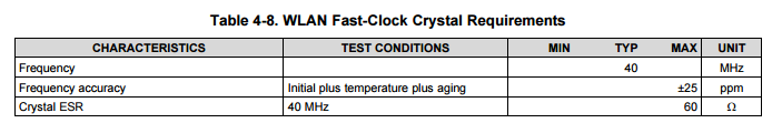

使用 CC3120开始新设计的客户提出以下问题:
1        是否需要32kHz 晶体?  在这一系统的其他地方有一个 RTC、因此 他们希望节省成本。
2.      我们是否有推荐向客户提供的40MHz 晶体 P/N 列表?
3.     参考设计(CC3100 Boost)在射频链中仅包含2个组件 (仅 LC)–是否有此问题的相关应用手册?
Arik Pickholz
AFAE
    [引用 USER="Ariel Pickholz26]1        是否需要32kHz 晶体?  在这一系统的其他地方有一个 RTC、因此 他们希望节省它的成本[/报价]
    需要慢时钟。   请参阅数据表的第4.13.4.2节、了解外部时钟替代产品。
    [引用用户="Ariel Pickholz26]2.       我们是否有推荐向客户提供的40MHz 晶体 P/N 列表?
    请参阅数据表中的表6-1、了解推荐的晶体
    [引用用户="Ariel Pickholz26]3.      此参考设计(CC3100 Boost)仅包括射频链中的2个组件 (仅 LC)–是否存在此问题以及相关应用手册?[/quot]
    建议选择 Pi 匹配网络。 必须在制造后调整匹配网络、并且 LC 可以在最佳情况下使用。 目前没有相关应用手册。

    尊敬的 Arik:
    启动期间会检测到要使用的通信、因此固件中会使用哪种通信。
    只要满足数据表中规定的要求(下面的片段)、它们就可以使用任何晶体

    [引用用户="Ariel Pickholz26]1. 您能在我之前的问题 TSX-3225_X1E0000210367_en.pdf 中批准振荡器吗
    与 TI 的合作?[/引述]
    我们测试和验证的唯一晶体是 launchpad 上使用的晶体、因此我无法批准其他晶体、因为它尚未经过测试。 但是、如果晶体满足用户指南中所述的要求(如我之前的文章中所述 )、则其工作正常。
