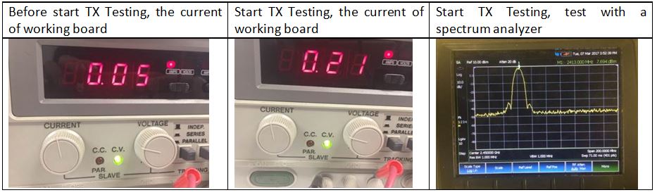

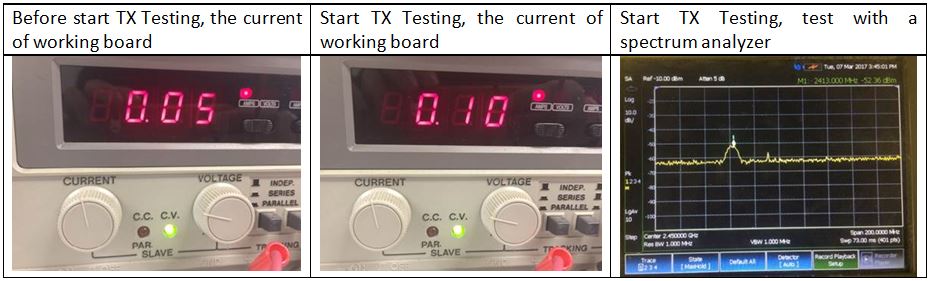

客户正在使用无线电工具在其电路板上评估 CC3200mod 的发射测试解决方案。 2~3发现 有问题的电路板 可以连接 到无线电工具 并查看版本和 ID 等 它们还可以从工具的 Rx 侧拾取 Rx 数据包。 但是、当它们启动 Tx 传输测试时、输出的功率非常小。 他们尝试使用带规格分析仪的无源探头来监听射频功率、并查看结果如下。
测试条件:
  TX 模式:连续
    频道:1 (2412MHz)
    功率:0dBm
    速率:1Mbps (DSSS)
测试结果:
①工作板:
②电路板不工作:
③When 它们移除了旧的 CC3200MOD、并在某些电路板上替换为新的 CC3200MOD、电路板正在工作、传输功率正常。

    作为故障排除步骤-他们是否将认为有问题的模块放置在已知正常的电路板上?
    在更换模块之前、他们是否检查过焊接?
    如果"可疑"模块随后在另一个电路板上工作-则焊接可能是问题的根本原因。
    如果该模块问题仍然存在、则很明显、它存在问题、TI QA/RMR 流程可以解决这一问题。
    你好、天哪、
    他们在"可疑"模块和"良好"模块之间进行了交叉测试、问题仍然存在。
    我已向  QA 发送了一个"可疑"模块、感谢您的回复。
