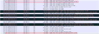

我的客户使用 WL1837作为 AP、CC3220MODS 作为 STA、他们发现两者之间偶尔会发生传输中断、监听器日志中会显示 TCP 不按序和 TCP 虚假重传数据包。
他们需要 TI 的帮助来找出此问题的根本原因:
APWiLink1837
STACC3220MODS   cc32xx_SDK_6_10_00_05
AP 和 STA 在2米范围内。
AP = 192.168.1.1、STA = 192.168.1.3
异常行为#1:STA 每隔0.4 - 1秒发送一次 TCP 超序:

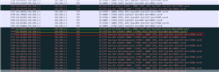

异常行为#2:STA 连续发送 TCP 虚假重传、导致正常传输失败:

    这 是已知的、尚未解决。 我不会说这是一个问题、因为 FW 仍会重新组织数据包并按顺序将数据包发送到应用程序。 您的应用程序是否遇到任何问题?

    订单外不会影响我当前的应用程序。  但它会在捕获的 tcpdump 文件中定期发生。
    STA (CC3220S)持续 发送 TCP 虚假重传数据包、导致正常传输失败。
    同时、另一台 STA (笔记本电脑) 可以 与 AP 通信。  尽管笔记本电脑重新传输了 TCP 数据包。
    问题出在哪一个模块? WL1837和/或 CC3220S?

    我理解传输问题、但我不理解应用层的问题。 什么是崩溃还是数据包? 您是否遇到吞吐量问题?
    在 AP 上、应用层向 STA 发送 TCP 数据包、但底层不发送任何数据。 同时、应用层不接收来自 STA 的 TCP 数据包。
    如果应用层在一段时间内未接收到任何数据、则 TCP 通信会超时。
    是否可以将 WiLink 的固件更新为  版本8.9.0.0.90。
    您是否还可以从文件系统和 Linux 内核版本中提供 hostapd.conf? 我要求让我重复你的情况。
