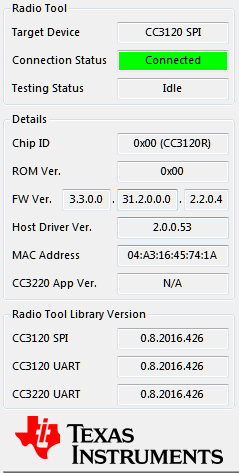

    好的、我做了一些进一步的调查、下面是我的调查结果:
    • 在3个 CC3120BOOST 板中、有2个板不工作、而第三个板正常工作
    • 尽管3个电路板在丝印上显示 CC3120BOOST REV A、但电路板不相等
    • 两个不工作的电路板在芯片芯片芯片上的 XCC3120上有一个标记
    • 正在工作的电路板在芯片芯片上有一个标记 CC3120
    • 正在工作的电路板底部有全丝印(全白)、并有文本的切边
    这是否意味着我的两个板是无用的? 我能不能以某种方式解决它们?

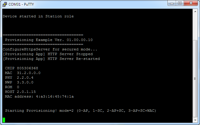

    标有 X 的 CC3120芯片是预量产芯片。 我不确定您的问题、但有一个重要问题。 您是否在 CC3120BOOST 中更新了 Service Pack? 请访问- software-dl.ti.com/.../Quick_Start_Guide.html
    1月
    是的、我确实这么做了、您可以在第一个帖子的最后一个图像中看到确切的版本。
    所有三个电路板都具有使用无线电工具的相同 FW 版本。
    您能显示顶部吗? 它们是否都具有相同的跳线设置?
    查尔斯·奥
    它们都具有相同的跳线设置。 我尝试了网络终端应用程序、这个正常工作。
    器件启动后、我使用 wlan_ap_start 启动 AP 模式。 我可以正常连接到设备并访问10.123.45.1网页。
    我还使用 API 调用(REST)进行了测试、配置文件已成功保存到器件中。
    配置源代码中可能有什么内容?
