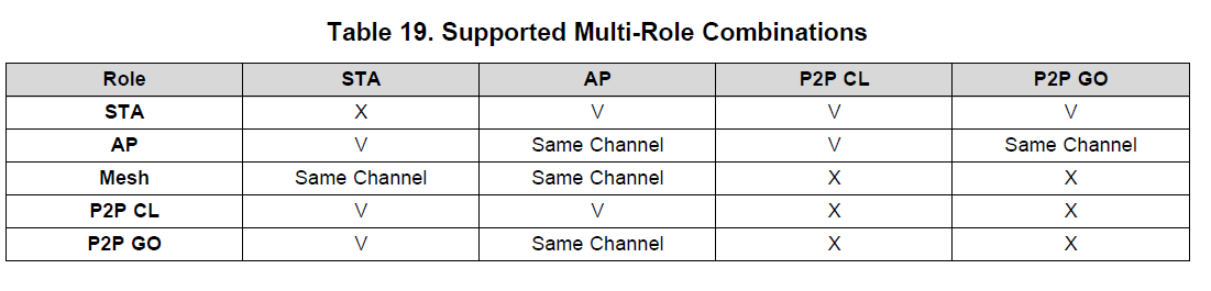

是否有用于配置双频带 AP 的演示/ wiki 页面?  例如、是否允许2.4GHz 和5GHz 具有两个单独的 SSID、或者是否共享?  在内部、这些是否显示为单个 wlan0或分别显示为 wlan0和 wlan1?

    对于双 AP 模式-两个 AP 都需要在同一信道上。

    我不理解您的答案... 如果它们处于不同的频段、那么根据定义、它们位于不同的通道上。 您是否说我们无法以任何容量同时支持2.4GHz 加5GHz? 如果您有5GHz AP、那么您完全无法在2.4GHz 下运行?
    这取决于角色。 请查看 www.ti.com/.../swru423a.pdf 的第7.2节

    在 SoC/硬件级别,这些角色永远不会同时运行。 它是时分多路复用,即 WiLink8固件决定哪个角色获得天线,但在任何给定的时间,只有一个角色正在运行。 在用户级别、它有2个不同的接口、例如:wlan0 for sta、wlan1 for ap、用户可以同时使用这两个角色。 详细信息如下。
    "如果您有5GHz AP、那么您根本无法在2.4GHz 下运行?
    是的,您可以-但新的2.4GHz 角色不能是 AP。 示例:如果您在5GHz 频段上运行 AP,则可以在2.4GHz 频段上启动站点。 但 如果 AP 角色已在5GHz 频段上运行、则无法在2.4GHz 频段上启动 AP。 限制是由于在 WiLink8 h/w 上的任何给定时间只能运行角色,如果在不同频带上有2个 AP,则两个 AP 角色都必须关闭通道才能切换角色,这将导致丢失数据包等 因此不支持。 对于双 AP 角色, 两个 AP 都需要在同一信道上。 下面的矩阵列出了例外情况等
