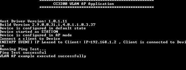

大家好、我正在使用 TI 为 SimpleLink Wi-Fi 提供的 CC3200SDK 示例。 我在 WLAN ap 示例中添加了一个闪烁的 LED、以 WLAN 站示例为指南。
根据我观察到的情况、代码中的 LED 不会与 ping 同时闪烁。 似乎 LED 仅在 (lRetVal = sl_NetApp...)之后才开始闪烁 语句。 但是、对于 WLAN 站、我注意到在执行 Ping 操作时 LED 闪烁。 请提供帮助、谢谢。
    您好、Firzanah、
    请再次说明您的问题。
    作为一个站、我们首先连接到配置的 AP、然后通过对其执行 ping 操作来立即测试连接。
    作为 AP、我们首先等待连接。 只有当工作站连接到我们的 AP 时、我们才会开始执行 Ping 操作。
    您的代码到底有什么问题?
    您是否看到正在执行 Ping 操作、只有 LED 不闪烁?
    您是否验证 ping 已启动? (正在使用打印? 空气嗅探器?)
    BR、
    Kobi
    您好、Kobis、
    很抱歉、我只是想知道控制台输出"Running pping Test..."时是否可以使 LED 立即闪烁? 我希望它在 ping 运行时闪烁。 目前、仅当控制台上显示"Ping Test Successful (Ping 测试成功)"时、LED 才会闪烁。
    Firzanah
