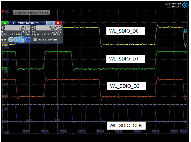

    尊敬的 Saurabh:
    我们使用和不使用不可拆卸卡和电容断电卡进行了试用。
    我们还使用了一个示波器来检查 clk、数据和中断线路。 看起来不错。 我看不到任何不寻常的东西。
    我们还尝试使用1MHz 的1位模式、但这并没有改善这种情况。
    示波器的屏幕截图是使用1MHz 和4位时完成的。
    您好,
    您可以尝试以下2个选项:
    -将 WiLink8驱动程序升级到最新版本:R8.7_SP1。 您需要在 setup-env 中定义参数、构建脚本将为您构建所有必要的二进制文件、包括驱动程序模块/请求程序等
    processors.wiki.ti.com/.../WL18xx_System_Build_Scripts
    -在内核4.4.x 中获取与 WiLink8驱动程序相匹配的固件。 TI 处理器 SDK 3.2.05基于4.4.x 您可以安装 SDK 并在 wil18xx-fw-4.bin /lib/firmware/ti-connectivity 中使用目标二进制文件:
    software-dl.ti.com/.../index_FDS.html
    Saurabh

    SDIO 接口与 SD 接口不同-它涉及 IO 命令/中断等 由于您已经更新了最新的 WiLink8驱动程序-我建议您参考 build-utilites/patches/kernel_patches/linux-4.1-at91中的特定于 iMX 的修补程序(这可能适用于您的内核版本,也可能不适用于您的内核版本,但可以用作检查 DTS 设置的参考。)
    Saurabh
    尊敬的 Dani:
    问题是否仍然存在? 您是否尝试降低 SDIO 时钟并查看其是否有用? 似乎是 SDIO 总线完整性问题。
    BR、
    Eyal
    Eyal、您好、它现在可以使用禁用 的 DMA。 时钟没有帮助。 看起来像是 CPU DMA 问题、无论是芯片还是内核驱动程序。 最好的 Dani
