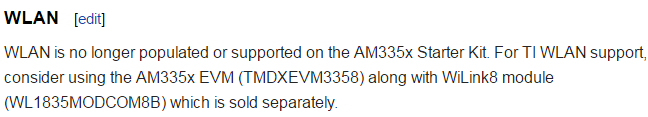

    能否将 WL1837MODCOM8I 与 TI AM335x 入门套件配合使用?

    大家好、Mohit、
    快速搜索后、我发现 在 AM335x 入门套件硬件 Wiki 页面  上不支持该功能。 请参阅下面复制的 WLAN 部分。 不过、AM437x 入门套件可以正常工作。
    关于 AirPlay 问题。 WiLink 音频演示套件快速入门指南 Wiki 页面上提供了支持 AirPlay 的 WiLink8示例。 它使用 Stream Unlimited Cape 而不是 E14无线连接 Cape。 希望该页面能为您提供 AirPlay 的正确路径。
