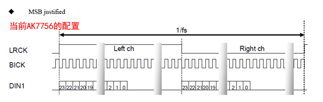

连接到蓝牙、呼叫电话、对方未应答嘟嘟声弹出音。 该调用也存在。 如果另一方发出单频音、则 PCM 输出很容易听到噼啪声。
WL1831MOD .bts 是
e2e.ti.com/.../2.txt
PCM 至 AK7756、AK7756 时序:
空气和冷量:
e2e.ti.com/.../cfa-and-lgr.rar
    我们不清楚您的疑问/问题。 可以、请详细说明...
    您好、Chen、
    此外、您是否已执行 PCM 回送测试作为调试问题的第一步?
