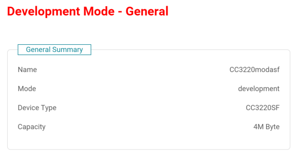

我正在观看 TI 培训教程"SimpleLink WiFi CC3220项目0入门"。 Uniflash 部分的步骤10要求单击"Generate Image"、但失败并显示消息"Wrong Device"。 我选择中止。

    您是否能够连接到 Uniflash 中的 Launchpad? 这可能是两个方面中的一个...
    1.确保在 Uniflash General 选项卡中将"Device Type"设置为 CC3220SF

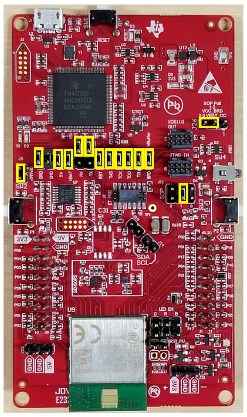

    2.下面的 launchpad 引脚设置对我来说很有用。 如果无法在 Uniflash 中进行连接、请执行以下操作(包括标记为黄色的引脚):
