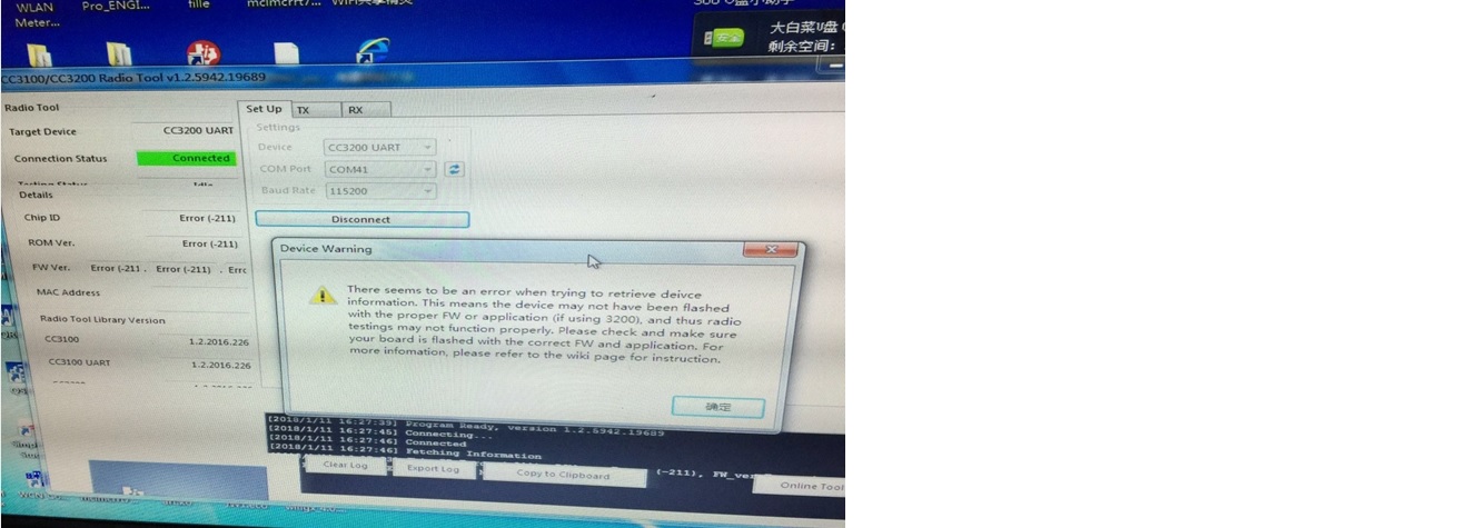

  我想测试 CC3200 RF 参数。 但我找不到正确的 SLI 文件。 您能告诉我在哪里找到合适的器件吗?

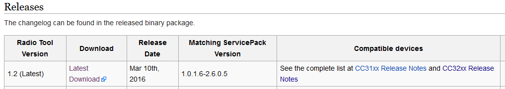

    有关使用无线电工具的信息、请参阅 wiki: processors.wiki.ti.com/.../CC3100_&_CC3200_Radio_Tool
    "版本"部分应包含您所需的最新固件。

    尊敬的 Kevin:
    我尝试过它、但它不起作用。

    尊敬的 Kevin:
    我确认使用 CC3200。 根据错误提示、哪个是正确的固件?

    然后、以下 wiki 页面上提供的固件是您应该使用的固件:
    版本1.2是"版本"部分中的最新版本。 此外、请确保已将所需的 Service Pack 之一刷写到器件中。
    上面链接的 wiki 中的说明应帮助您正确设置所有内容。
