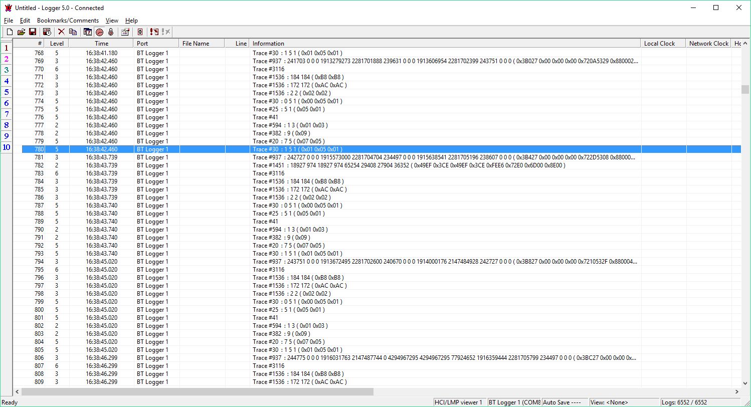

我在使用 logger v5.0工具对 BT_DEBUG 接口蓝牙线路进行解码时遇到问题。
我在调试模式下打开了 WL1835MOD、使用高速 UART 适配器将记录器连接到 v5.0到 BT_DEBUG 线路、但无法解码接收到的字节。

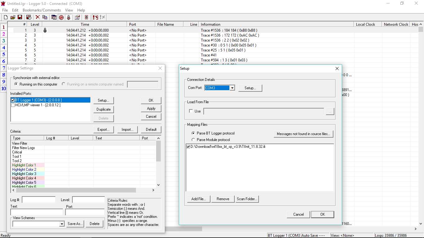

我按照指南 SWAU058C、下载了"wl18xx_bt_sp_v3.9"以及"TIInit_11.8.32.ili "和"TIInit_11.8.32.xml"文件、但无法配置记录器协议的解码。

    它在'ili '文件选择中显示不匹配。 请确保在记录器设置中选择了正确的'ili '文件。 您可以在以下链接中参考设置的图片说明: http://processors.wiki.ti.com/index.php/CC256x_Logger_User_Guide
    好的、现在我不能在 PCB 上进行测试、因为我不在办公室;我将在周一早上进行测试。
    现在、在家中、我尝试使用您刚才下载的文件 TIInit_11.8.32.ili man 重新配置记录器、但不会解码我昨天保存的日志文件:您是否可以解码我在上一帖子中附加的日志文件?
    您可以使用 wl18xx_bt_sp_v3.9正确解码内容吗?
    我解决了解码问题。
    设置完两个.ILI 和.XML 文件后,缺少“右键单击->自动将所有文件附加到端口”操作.....
