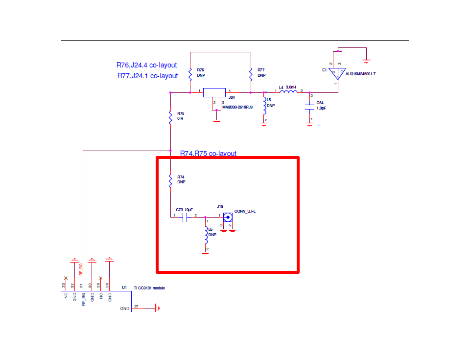

尊敬的 TI 专家:
请允许我确认以下问题。
[问题]
请告诉我 CC3200MOD LaunchPad 上 R74、C73、J18和 L6组件的含义吗?
如何使用此电路?  如果我们将使用 J18、则需要安装 R74并移除 R75。 即拆下天线。
我想知道这个电路的含义。
此致。
Kaka
    您好、Kaka、
    此电路用于使用外部天线连接到 uFL 连接器。 您移除 R75并组装 R74并将外部天线连接到 J18。 C73和 L6用于调整天线电路(调整天线阻抗匹配)。 以及如何设置该组件? 您需要测量匹配电路的阻抗并调整此部件。

    您好、Jan、
    感谢您的回答。
    我明白了。
