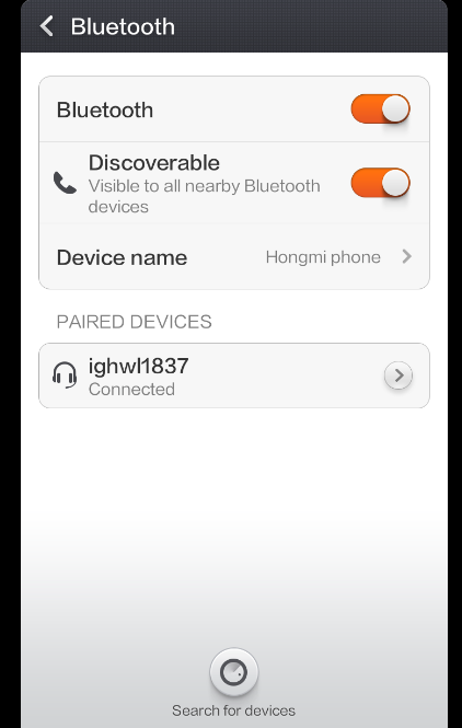

我启动蓝牙设备只是一个音频设备。
能够匹配成功、但无法发送和接收数据。
我使用 TI 的 BluetopiaPM。

    我的手机可以成功连接到 wl1837蓝牙设备。
    但 show wl1837 BT 是耳机设备、无法相互发送数据。
    我运行了"RegisterAuthentication"步骤。
    我的演示有误、或者 wl1837 BT 只能用作耳机设备。
