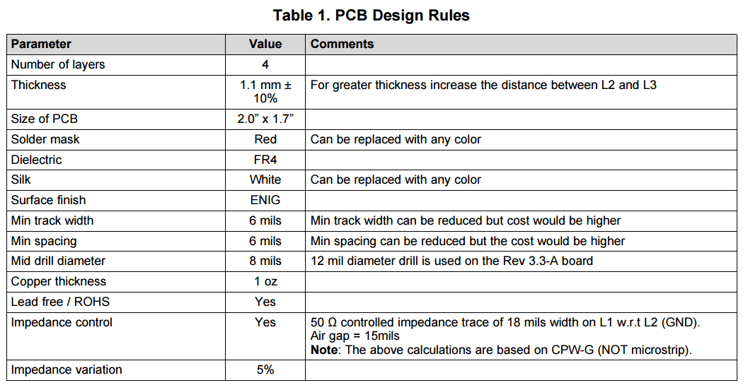

大家好、我正在准备将来需要大规模生产的样片 PCB 开发(估计为10k)。
尽管"CC3200布局指南(swru370a)"提供了有关使用 CC3200 Launchpad 的4层 PCB 的信息、
我希望创建一个2层 PCB 来降低成本。
幸运 的是、据我所知、共平面传输线设计不会改变、因为该线不包含第2层或第3层。
我将从 launchpad 设计中复制传输线。
但是、其他参数对我来说似乎很棘手。
我将使用 FR-4、50欧姆阻抗控制和1.1mm 厚的 PCB、如上所示。
但是、在使用2层时、应该如何配置堆叠?
    尊敬的 David:
    我只有一条建议。 请勿尝试将 CC3200 QFN 与2层电路板一起使用。 仅 CC3200MOD 版本正式支持2层电路板。
    许多用户尝试使用2层电路板、但失败了。 我不说采用 CC3200的双层板是不可能的、但这种板的设计非常困难。 CC3200的电源问题。 在两层电路板上、您需要围绕 CC3200电源(CC3200中的集成降压转换器)使用更长的路径、在这种情况下、CC3200的电源无法正常工作。
    请参阅 :e2e.ti.com/.../1451045
    1月
    哇哦。 这是相当令人震惊和失望的。
    "由于布线更长、导致电容器的 ESR 和电感更高、因此我们无法使直流/直流转换器在2层电路板上工作。"
    这似乎是结论。 感谢你的帮助。
