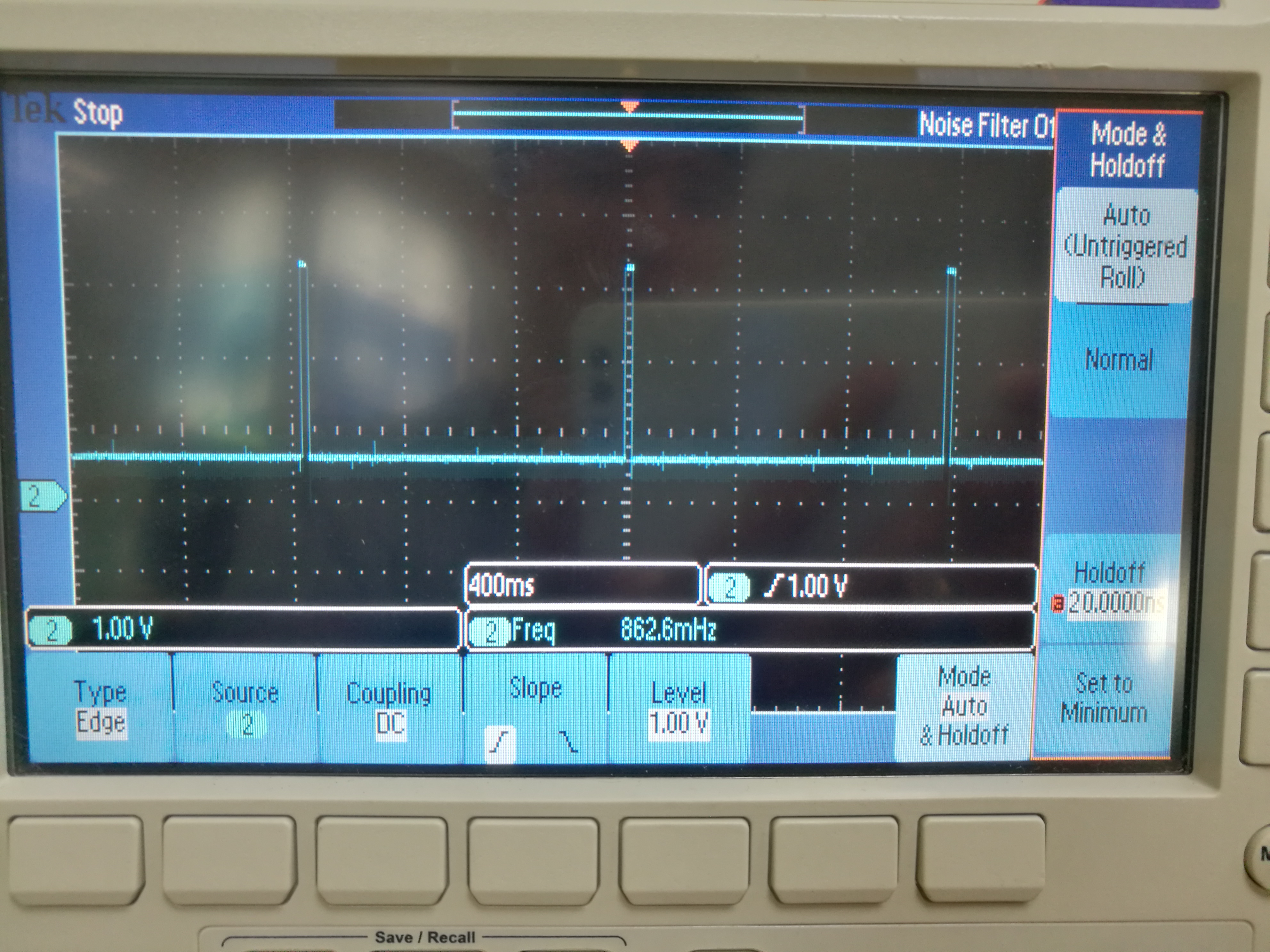

您好,
我的公司希望使用 CC3220SF 设计 HomeKit 应用。
我们设计了一个新的 CC3220SF 板、该方案从  CC3220SF-LAUNCHXL 复制。
问题是我们无法使用 Uniflash4.1.2.1329或 XDS110访问我们自己板上的 CC3220SF。
40m 晶体振荡器工作正常、并且电源输入/输出引脚检查列表:
VIN_IO1  -> 3.3V
VIN_IO2  -> 3.3V
VIN_DCDC_DIG -> 3.3V
VIN_DCDC_PA  -> 3.3V
VIN_DCDC_ANA  -> 3.3V
DCDC_ANA_SW  -> 1.9V
VDD_ANA1  ->  1.9V
LDO_IN1    ->  1.9V
LDO_IN2    ->  1.9V
DCDC_PA_OUT  -> 0V
VDD_PA_IN   ->  0V
DCDC_DIG_SW  -> 1.2V
VDD_DIG1  ->  1.2V
VDD_DIG2  ->  1.2V
DCDC_ANA2_SW_P  -> 1.6V
DCDC_ANA2_SW_N -> 1.6V
VDD_ANA2 ->  3.2V
VDD_RAN  ->  1.2V
VDD_PLL  ->   0V
电源正常。  但 引脚 SOP1 (引脚34)上的 CC3220SF-LAUNCHXL 存在差异。 我们需要设置 SOP2 = 0、SOP1=1、SOP0=0。  但 SOP1的电阻值始终为0.6V,、如下所示
    你好!
    请运行硬件设计检查清单、并确认您遵循了"CC3220"选项卡上的指南。
    http://processors.wiki.ti.com/index.php/CC3120_%26_CC3220_Hardware_Design_Review
    本·M
    是的、我们再次使用文件"CC3x20_HardwareDesignReviewProcess - 1p7_7-Aug-17.xlsx"进行检查。 唯一的区别是我们没有在引脚55/TX 和引脚57/RX 上放置上拉电阻器。
    尊敬的用户4998153 -
    请确认您已在 SOP1线路上安装了上拉电阻器-在我们的参考资料中,我们使用 J13的引脚3和4之间的跳线进行此操作-请参阅此处下载内容的表2 => www.ti.com/.../sprcag0 ,要查看的文件为:CC3220SF_Sch.PDF
