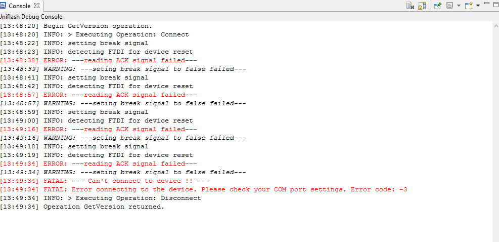

器件型号:CC3200MODLAUNCHXL
我已经连接了 TCK、TMS、TDI、TDO、J6、 J7、电路板1的复位
J8、J9、J10、J11、J6、 J7分别在板2上复位和 SOP2在板2上复位为高电平、但仍然会出现 ACK 错误。
任何帮助
谢谢、此致
Farhan

    使用 Uniflash 进行编程的 JTAG 引脚(J8-J11)并不重要。
    一些提示:
    -您是否还在 LaunchPad 之间连接了 GND?
    -检查是否正确连接了 UART (J6、J7上的 RT、TX)。 检查 RX 和 TX 是否未更换、并且连接了正确的引脚。
    -如何连接 RESET 引脚。 CC3200 LaunchPad 上没有用于复位的输入接头。 我认为未正确连接复位是您的问题。 编程前、请尝试按 LaunchPad 上需要编程的 RESET 按钮。
    请分享高分辨率照片、以检查您如何连接 LaunchPad。

    您好、Jan、
    感谢您的建议、问题得到了解决。
