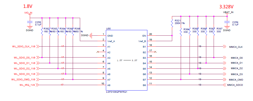

这是我们的硬件原理图的一部分、就在这里、EVM 是不同的。
我们能否将多个信号集中在转换芯片上?
在这里、我需要注意什么?
我们为什么会出现 Wi-Fi 延迟和重新连接的情况、EVM 会在这种情况下发生?

    SDIO 线路对运行至关重要。 如果您必须使用电平转换器、请参阅我们的应用手册和推荐器件以及上拉电阻器。 请注意、您使用的是330和160欧姆的上拉电阻器。 它们需要为10K。 信号完整性也是性能的关键、需要确保保持过冲/下冲和上升/下降时间。 您还需要确保 SDIO 总线的数据线和时钟线的长度相匹配。
    可在此处找到应用手册:
    processors.wiki.ti.com/.../SWRA448.pdf
    Ruz

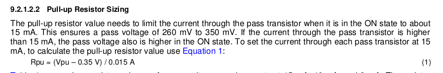

    由于我使用的电平转换器是 LSF0108、因此该电阻可通过数据表进行计算。
    我尝试使用10K、wl1837芯片、但未成功启动。
    我们的硬件工程师选择这种电平转换器是否不可行?
    您是否看过示波器上的信号线? 您的配置中波的电压电平是多少。 我猜、使用低上拉电阻器时、WiLink 会看到低电压、因为它与内部 WiLink 电阻的上拉电阻器太低。 因此,我建议我们最初建议的部分。
